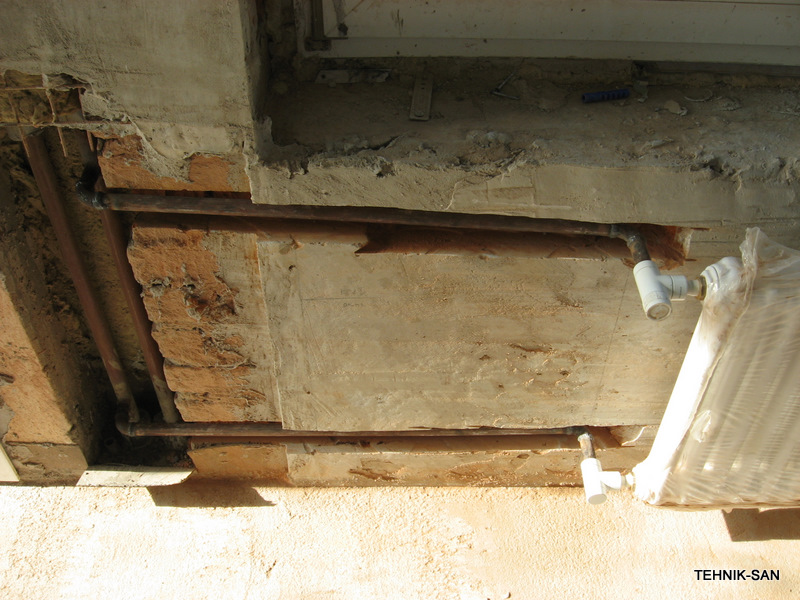

Levit написал : Сталь, сталь...а если человек хочет что бы квартира была сделана как в журнале - без видимых труб?
при желании и навыках можно и сталью сделать красиво , пример на фото

Техник-сан, это ты сам делал? интересно что за радиаторы?

2Richy Свой копирайт ставлю только на фотографиях СВОИХ работ, весь монтаж -сборка, навешивание радиаторов, подгонка подводки , паковка - мои , а сварщик был с местной службы эксплуатации, увеличенный уклон только из-за запрета упр. компании новых врезок в основные стояки . Радиаторы стальные трубчатые Arbonia
