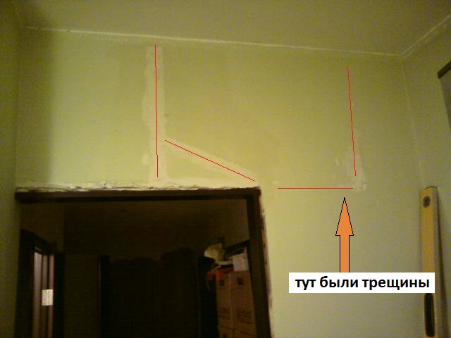

Добрый день! Есть стена из гипсовой пазогребневой плиты, отшпаклевана и покрашена краской Dulux (для внутренних работ, для стен). Сейчас хочу на эту стену наклеить ГКЛ, так как стена ровная буду клеить на «Фугенфюллер».
Надо ли на стене делать насечки или снимать краску

Если краска водорастворимая и не отваливается пластами, лежит прочно, то не нужно.

краску снимать, шпатлевку тоже

это не засада, засада будет когда приклеите на краску ГКЛ, сделаете отделку финишную, а он (ГКЛ) отвалится вместе с краской, фугеном и частичным слоем шпатлевки

Кстати, зачем на ровный пазогребень клеить ГКЛ ?

ничего снимать не нужно.
ГКЛ весит 10г/см2... это вес 10- копеечной монеты. Кафель держится годами, а уж ГКЛ....))))

Надо скрыть пару трещин, сколько я их не заделывал появляются вновь. А я еще решил дверь повесить на роликах

Извиняюсь, имел в виду не только "водорастворимая", но и "паропроницаемая".

трещины проще и правильнее скрыть наклеиванием стеклохолста
