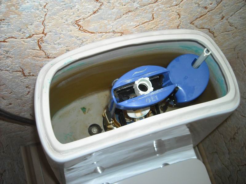

Таааааак.... *зловеще ухмыляется* В общем, сделал я гиг душ - радуюсь. А сантехнику, к которой никто не прикасался лет пять, только тронь. Она, зараза, внимания к себе захотела.

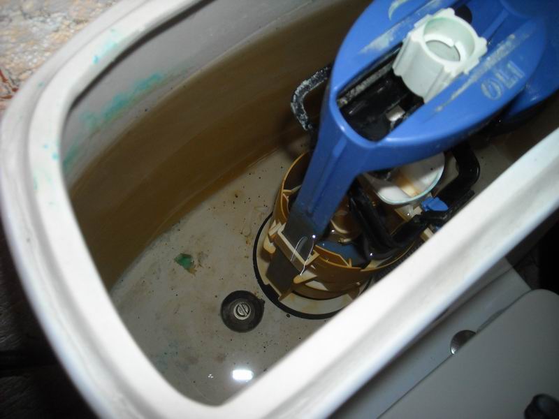

Обратил я внимание на то, что в унитаз постоянно стекает тооонкая полосочка воды с бачка. Если прислушаться, то можно услышать шипение снизу этого бачка - как если бы клапан, который туда воду подаёт, уже почти закрылся бы. Эти соображения подсказывает мне лишь моё инженерное мышление, а в сантехнике я полный дуб (но куда не знаю - не полезу). Я подозреваю виноватым сливной клапан - якобы он неплотно прилегает, и спускает воду, а клапан приоткрывается потом, чтобы её восполнить. Но вода сливается совсем тонкой струйкой... Переполнения бачка вроде незаметно, клапан клапан подачи воды закрывается совершенно нормально, если подтащить поплавок вверх. Посмотрите пожалуйста, Гуру великие, что это за арматура бачка и расскажите (если ткнёте ссылками в нос), чего там ремонтировать надо и что конкретно под этот бачок купить? Получается, что надо снимать нафик бачок, менять всю начинку и ставить заново? А какой комплект брать и подойдёт ли он? Что у меня за унитаз - не знаю, документов конечно же нет, ибо покупалось оно те самые лет пять, а то и больше, назад. Я вижу что арматура Oli, но мне это ничего не говорит. Поэтому я буду благодарен, если кто-то не сочтёт за труд дать прямую ссылку "покупать тут".

Купите комплект - и просто выкрутите из пазов спускной клапан - а поставьте новый. Заливной вы сказали в норме... И не надо ничего снимать )

2Levit А какой? Вдруг не подойдёт? По каким параметрам эта начинка отбирается?

Я купил универсальную. Ненарадусь, т.к. долго текло, а я думал, что нужно было родную арматуру покупать, которую было не найти.

вытащите родную - с ней в магазин.

Ничего не выбрал. Вы мне вот что скажите, камерады, - а все эти комплекты для бачков они стандартные или какие-то ньюансы есть? Я знаю только что у меня подводка воды снизу и точно не на 3/8 - скорее всего 1/2". Ну высота от низа бачка до кнопки - 350мм. Может надо и не морочиться, а взять и всё заменить нахрен сразу?
Таки если не сложно - ткинте таки ссылкой хоть на один комплект арматуры, а?..

Я такую поставил http://umix.ru/armatura-dlya-bachkov/armatura-iddis-dlya-bachka-n/p-2-ur-art.-f012400-01k-tip-a-1up.-20sht.html
