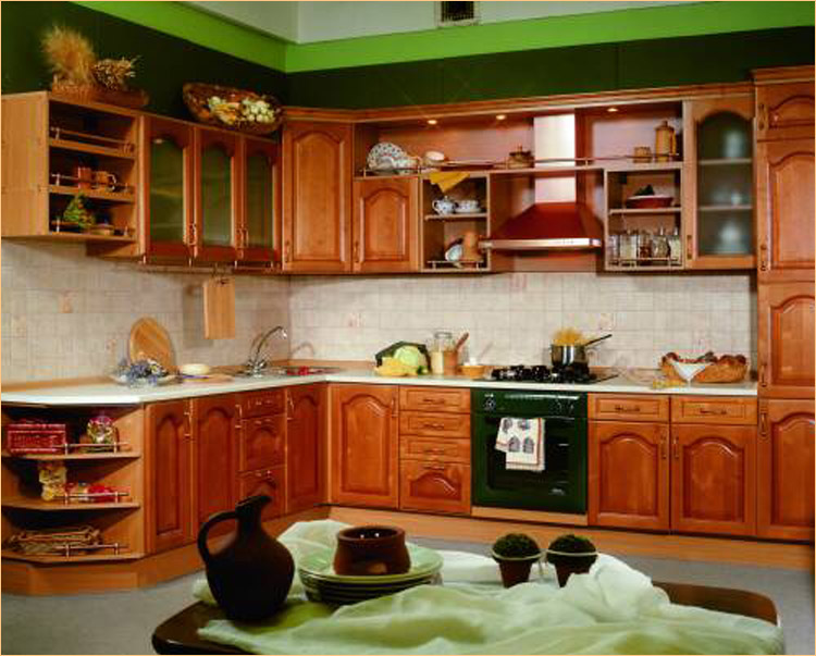

Встали перед выбором: электроплита или варочная поверхность + духовка? Опыта с ВП и духовкой - ни какого, всю жизнь пользовались газовой плитой. Получается, преимущества плиты - компактность (кухня грандиозными размерами неотличается). Что посоветуете?

Однозначно посоветую отдельно ВП + духовой шкаф, преимущества:
1) столешница в этом случае будет целиковой, а не разрезной в случае плиты => гораздо красивее и гигиеничнее;
2) между плитой и шкафами постоянно попадают крошки, влага и т.п. => больше грязи + боковые стенки плиты ржавеют со временем;
3) кухня выглядит гармонично, как единое целое.
Лучше брать компоненты с независимым управлением, т.е. панель управляется сама по себе, а духовка - сама по себе, одна от другой не зависят.

Подскажите, на картинке плита или ВП+духовка?
28.11.2010 в 12:41:22
bvn-2005 написал : ВП+духовка?
ага или так:

bvn-2005 написал : плита или ВП+духовка?
ВП + духовой шкаф

bvn-2005 написал : Получается, преимущества плиты - компактность
Это не так, как Вы, наверное уже убедились по фотографиям. Единственное достоинство плиты - дешевизна.

Как я понял, вполне возможно установить ВП над духовкой, т.е. по габаритам - та же плита. Правильно?

bvn-2005 написал : Правильно?
Да. И даже больше! Вы можете выбрать варочную панель как стандартную, так и узкую или широкую. Духовку тоже можно выбирать разного размера.
