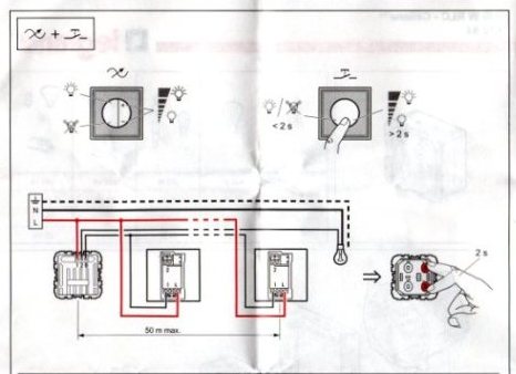

avmal написал : Можете привести схему? У Legrand это невозможно.
Чего то у меня не прилепляется вложение:( Аббэшные СР 6591 и подчиненный ему 6592 (написано, что их до 5-и можно подключить)

DesElek написал : Аббэшные СР 6591 и подчиненный ему 6592 (написано, что их до 5-и можно подключить)
Подчинённый, как я понимаю, идёт по цене выключателя, если вы предлагаете этот вариант?

Хм, что-то абб действительно перемудрили. В чём преимущество поворотного управления перед кнопочным?

Я ничего не предлагая, я говорю, что такое решение есть. Сколько и что стоит можно в инете посмотреть, я думаю подчиненные существенно дешевле самого СР, но и дороже обычного выключателя это точно. Получилось прилепить схему:)

03.12.2010 в 15:44:26
Arr написал : В чём преимущество поворотного управления перед кнопочным?
В цене. В общем, для данного случая, лучше забить и забыть про АВВ. На Legrand проще и дешевле.

avmal написал : Миниатюры
Лучше так: http://www.legrand.ru/ru/ru/liblocal/E-CAT-Wiring-Devices/N0064KN8-00.pdf
