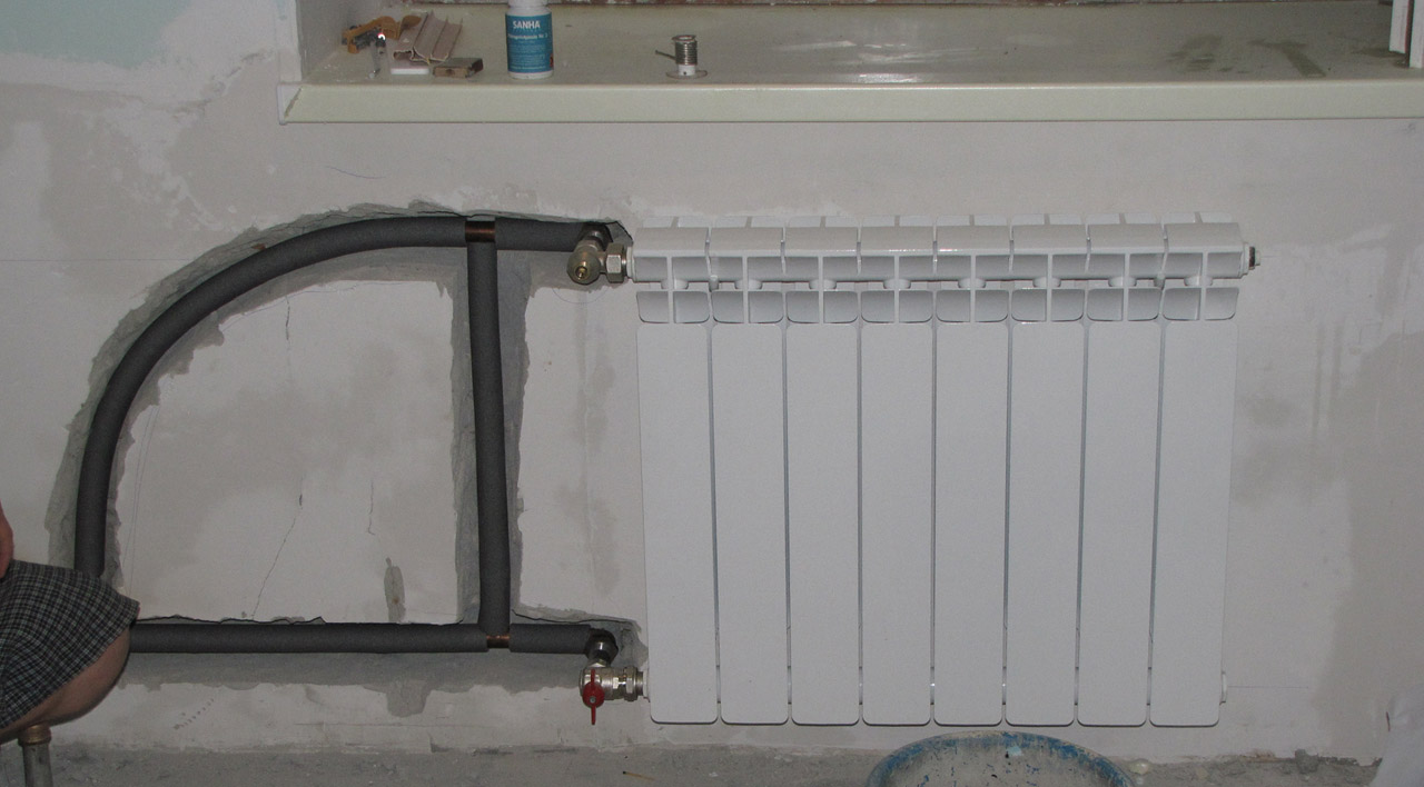

Всем здравствуйте! Немного истории:
Еще летом озадачился установкой правильной батареи в детской, т.к. практически всю прошлую зиму жили с обогревателем. Комната маленькая (9м) угловая и холодная. Этаж десятый, последний, на раздаче мы первые. После тщательного изучения вопроса было принято решение: будет установлена 8-ми секционная биметаллическая батарея Рифар, разводка - медью, возможность регулировки температуры, что и было осуществлено своими руками. Подводка к батарее боковая (медь 23мм), подача теплоносителя сверху, байпас (16мм) максимально близко к батарее, сверху регулировочный кран (с хорошей пропускной способностью) снизу запорный. Все было сделано любовно, аккуратно и красиво. Но радость с наступлением зимы закончилась.
Что имеем: верх батареи теплый, низ холодный - похоже циркуляция отсутствует напрочь. Подводящий стояк и обратка горяченные, рука не терпит. Вывод - все уходит через байпас, заслонку на который я самонадеянно не поставил :(
А говорили будет жарко :mad:
Теперь нужен квалифицированный совет. Вижу два выхода:
  1. Менять батарею, эту использовать где нибудь в другой комнате и схеме без байпасса. Что посоветуете, какая батарея с межосевым расстояние 500мм будет реально работать в такой схеме?
  2. Врезать заслонку (кран) в байпасс. Понимаю что это запрещено, но что делать, ребенок то мерзнет :( Вопрос - как это сделать в необслуживаемой медной разводке?
Возможно есть еще варианты? Знатоки, что делать, посоветуйте пожалуйста!

Barbos_27 написал : верх батареи теплый, низ холодный - похоже циркуляция отсутствует напрочь. Подводящий стояк и обратка горяченные, рука не терпит.
при таких данных производитель батареи не важен и смена батареи не поможет.

Barbos_27 написал : верх батареи теплый, низ холодный - похоже циркуляция отсутствует напрочь. Подводящий стояк и обратка горяченные, рука не терпит. Вывод - все уходит через байпас
Возможны три варианта: 1) нижняя подача и чрезвыйчайно плохая циркуляция; 2) батарея завоздушена 3) забыли открыть вентили. :D
Ближняя к стояку секция тоже холодная?
Закрываем вентили, извлекаем кран Майевского, вкручиваем гибкий (или не очень) шланг, другой конец в ведро. Открываем один вентиль - фонтан, брызги... закрываем. Потом другой.

Нужно ставить трехходовой кран вместо одного тройника на байпассе.

Barbos_27 написал : сверху регулировочный кран
Фото крана в студию. да и вообще бы фото не помешалибы.
Насчет крана - то что он с виду толстый не факт что там проход такойже.

03.12.2010 в 22:10:34
Все здравствуйте! Спасибо за ответы. Теперь хочу извиниться перед всеми за поднятие этой темы, особенно перед многоуважаемой фирмой RIFAR. Все оказалось проще. Сегодня вызвал сантехника, тот пришел, начал с наездов, типа понаделали тут самопала, почему нас не пригласили и все такое... Потом, когда разобрался, одобрительно покачал головой, типа хорошо сделано. Потом долго чесал репу, отчего не греет. Затем пошел в подвал и давай чего то крутить - батарея мгновенно раскалилась, невозможно прикоснуться. Короче выяснилось, что перепутана обратка с подачей, хотя перед сменой батареи я у них уточнял, где что. Я ему - так ты ж говорил, а он - ну эта, типа ошибся, извини :mad:
Вобщем вывод - доверяй но проверяй! Теперь придется подводку к стоякам менять местами, резать паять и тд. Еще раз всем спасибо!
03.12.2010 в 22:24:19
Ну и напоследок фото, если кому интересно.
