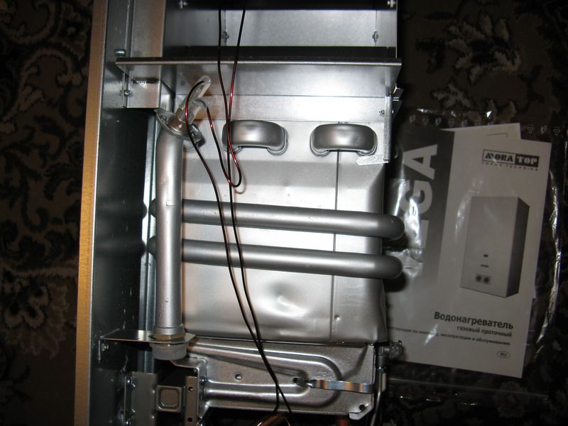

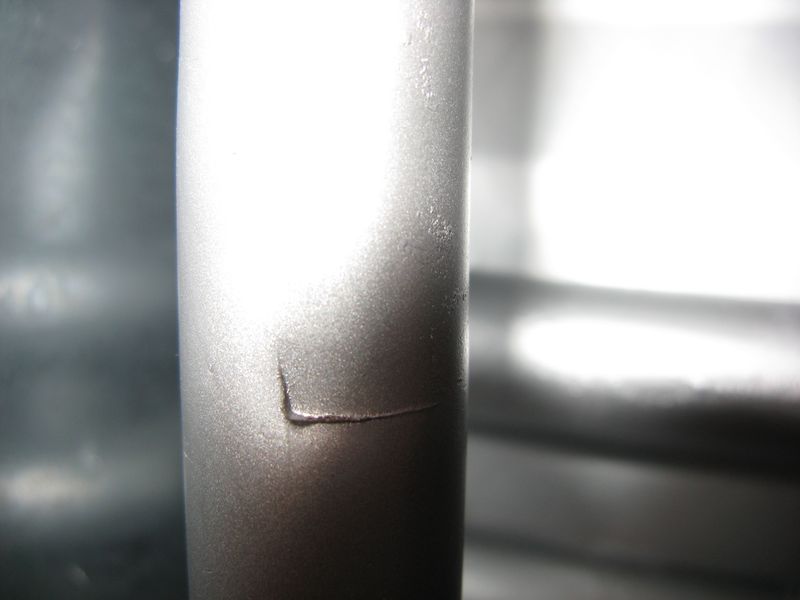

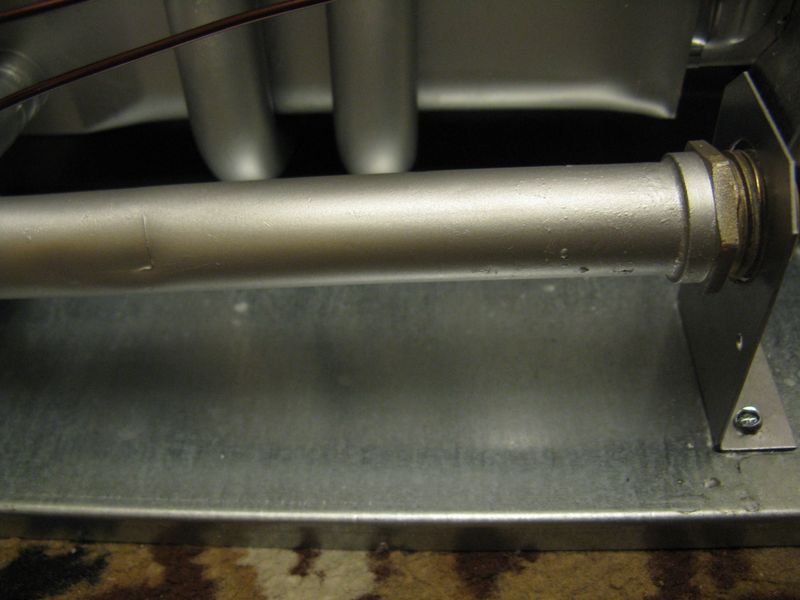

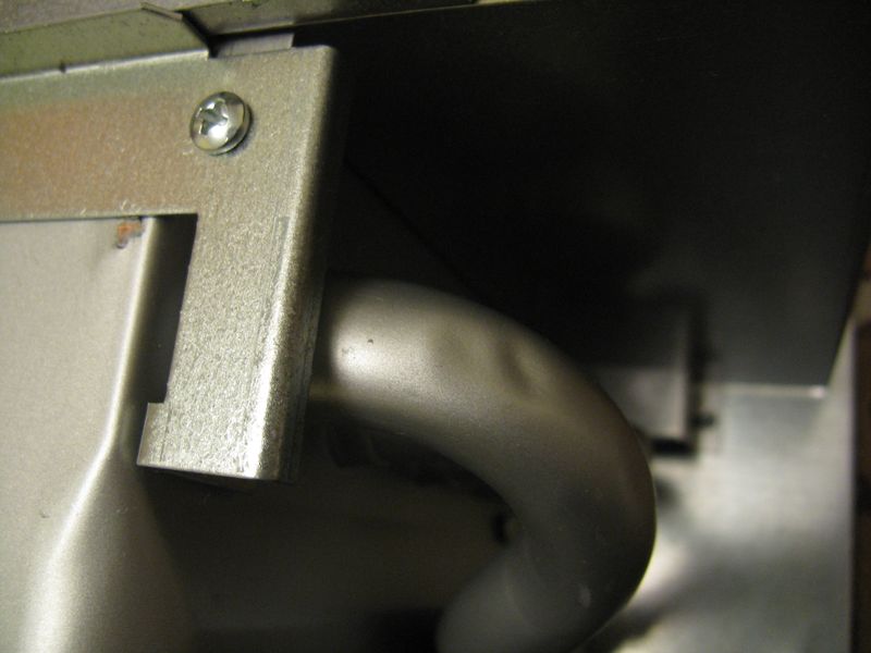

Прошу совета! Сняв дома через несколько дней после покупки крышку с ГК MORA Top Vega13- обнаружил кроме несущественных помятий - серьезный дефект 18-мм теплообменника - глубокую продавленную "царапину?" - навскидку около 0,2мм-0,4 мм - изнутри спицей - не чувствуется - что сквозной дефект. Че делать посоветуете? В Питере MORы нет мне одна Питерская фирма доставляла из Москвы- неделю ждал.. Может, если не потечет - и фиг с ней - а потом запаять?? Так не хочется волокиты - возить туда-обратно - еще и сказать могут - типа сам поцарапал. При получении коробку открывали - но у меня и мысли не возникло :( снять крышку - как же раскрученный брэнд - Чехия :mad: фото прилагаю. Жду советов :)

.. я бы вернул... грохнули ее прилично где-то... ты пока это увидел-потом другое попрёт...

2Байпасс , спасибо за отклик. Действительно - и вмятины на 4 снимке - мелочь.., а на фига оно мне нужно в новье-то...:mad:

На 1-й фотке вышло не совсем реально :) (как на фото бываешь на себя не похож)- поразглядывал с лупой с прожектором - это чисто вдавливание с повреждением покрытия - и не более 0,1-0,2 мм. Решил забить на повторные поездки.. Уверился - в этом месте паять точно не придется.

Вчера, подключил. Работает отлично. Тьфу-Тьфу. :)
