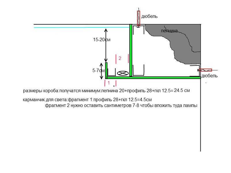

Делаю ремонт, осталась последняя комната. С супругой решили сделать двухуровневый потолок. Короб - гипсокартон, в середину натяжной. Перечитал массу ресурсов, но до конца как делать короб так и не понял.
Вводные - комната 4х5 метров, есть угол в середине комнаты. Короб нужно построить спрятав лепнину (лепнина приблизительно 20х20 см), планирую закарнизную подсветку - т.е. нужна полочка. Фото потолка комнаты:
Помогите определиться с пропорциями короба (высота ширина глубина, высота и ширина световой полочки) при учете высоты потолка 3,3 м. И подскажите пожалуйста конструкцию каркаса короба, чтоб натяжной не порвал )))

для начала определитесь высотой нижнего уровня, я так понимаю для такой комнаты 2,7-2,8 метра. верхний уровень - плюс 10-12 см.
Потолок - 330. Лепнина примерно 17 сантиметров. если отбить по уровню, то будет 20-25. Итого низ - 305.

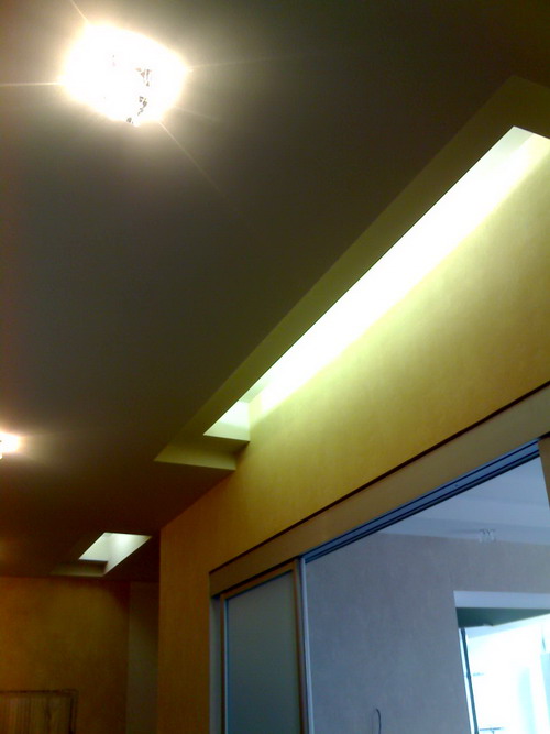

ну тогда если боитесь что штукатурка отпадет от дранки,её можно временно прихватить точечно винтами к потолку,раз уж он пока закрывается..а по коробам то это просто короба из ГКЛа ,в вертикальной части короба почаще профилей и натяжник будет нормально держатся.Отказаться от люстры-ну это как минимум светодиодная лента на подсветку периметра,но она не дешевая совсем,а для хорошей подсветки нужно будет ленту которая состоит из 2-3 диодных точек в ширину ленты.. и периметральные точечные или софиты в коробе ГКЛ.Иначе света маловато будет..

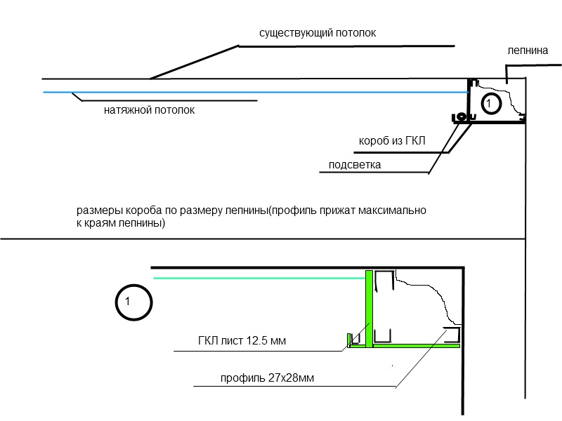

Umka спасибо огромное!!! это именно то что я искал ))) Картинки очень информативные, можно уточнить пару моментов?
  1. Согласно 2го рисунка высота полочки получается 5-7 см, а глубина около 15 (10 на лампу +профиль и ГКЛ). Базовая линия натяжного потолка получается от края бортика 20 см. При такой схеме я как понимаю натяжку поставить можно будет без проблем (места должно хватиь), но не буде ли видно багет по краю?
  2. На первом рисунке карниз базируется на 3х профилях. причем между собой они никак не связаны, не порвет ли растяжка такую конструкцию?
  3. Общался с мастером, так он грозился, что если у него заказать, вся внутренняя полость карниза мало того что обошьется гипсачем, так и фольгой его обычной обклеит. На вопрос зачем - говорит что если оставлять открытые профиля, то много пыли собирается и нереально убраться, и самое главное - световой источник теряет свою эффективность. это на самом деле так важно?

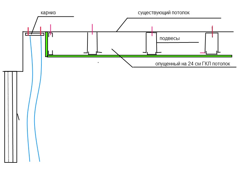

и в тему !!! а если представим, что натяжной крепится будет ниже профилей? То-есть фактически на листы ГК,потолковое крепление нерасматриваем-выдержит ???

  1. вы можете разделить все чуть ли не поровну(те размеры я так для примера дал)например если опускание получится 25 см то 3-3.5 уйдет на натяжной профиль,который ляжет на вертикальную стенку коробка,оставшееся растояние можно поделить например пополам :прикрывающий свет бортик 10 и от бортика до натяжного тоже 10 но тут один момент:глубина выхода светового потока тоже должен быть около того.тоесть- плоскость на которой лежит свет тоже должна быть от профиля до задней стенки короба около 10 см. но мы так не практикуем.слишком большой вылет картона,который образует эту полочку.она ведь на этой конструкции без поддержки профилей.есть конструкция с выносом профиля как раз на длинну полочки и как вы пишете всё и внутри будет зашито но она гораздо толще выйдет.мы делаем везде (так как кладем везде ленту) вынос полочки 7см и от бортика до потолка (световой проход)7-8.Про багет,ребята натягиватели при мне залазили и не в такие конструкции своими "лопаточками-пихалочками" так что как раз 10-12 см глубина им не помеха,мне кажется.а виден? ну он везде одинаковый,можно заказать отдедьную опцию- багет выпуклый типа углового молдинга(потолочного плинтуса тоненького)
  2. профилей можно и вдоль и поперек вставить,я просто не стал рисовать,усилить можно и профиля меж собой стянуть конечно саморезами,но сам лист ГКЛ (который образует нижнюю,часть короба)на излом можно поломать но на разрыв в плоскости он весьма хорош.Еще ни разу в этих местах не лопнуло нигде.
  3. обшив "вокруг" и с фольгой-можно конечно и убраться будет легче не спорю,но это удорожит на мой взгляд конструкцию,да и не помню чтоб там кто то когда то убирался..извините. TANTAL-у:как сказал уже нужно при зашивке вертикальной стенки коробка ставить профиля вертикально через 25-35 см ,в них и будут крепиться потолочники своим профилем для натяжного.Если описал сумбурно попробую все разрисовать... а вот про существующий потолок : нашу конструкцию придется присверливать через штукатурку к перекрытию,раз штукатурка неуверенная.длинными дюбельками...НО до этого,укрепить штукатурку иначе она вам на голову может....спуститься:a:cool:
