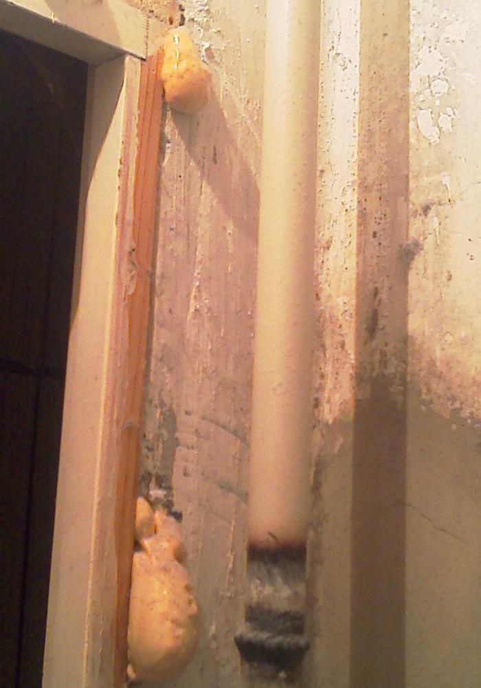

Добрый день. Прошу совета мастеров каким образом решить такую проблему: в санузле стояки ГВС и ХВС разнесены вдоль стены - ГВС сразу у входной двери, ХВС - в дальнем углу по той же стене. ПС сейчас отрезан от ГВС (предыдущего хозяина квартиры работа). Как лучше всего переваривать и вести отвод от стояка ГВС (в полу, по потолку), учитывая что за стенкой - ванная и будет нужен ПС, а стояк ХВС расположен очень удобно и возле него планируется размещение инсталляции и всей сантехразводки. Материал стояков - оцинковка. Описал сумбурно, мне проще отвечать на наводящие вопросы :o

06.12.2010 в 20:00:37
К полотенцесушителю вести сквозь стену сразу от стояка. Наверняка так раньше и было. Распространенный вариант, когда стояк горячей воды в туалете у двери и в ванную идет петлей. Разводка горячего водоснабжения делается через отвод в туалете.

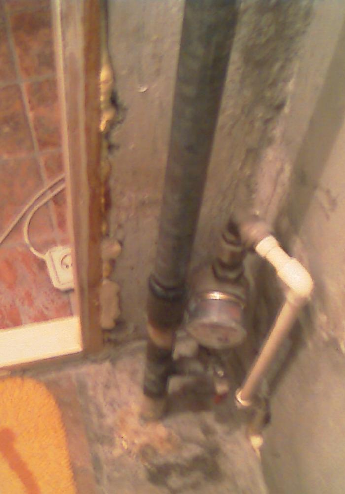

07.12.2010 в 10:07:01
Вот так это выглядит. Очень неудобное расположение, как бы его так и в стену спрятать, и ПС от него зацепить, и отвод в дальний угол увести.

07.12.2010 в 11:08:06
Fun написал : Очень неудобное расположение
За стеной рядом ванна?Полотенчик просто срезал старый хозяин что ли?Если так то по любому переваривать.Заодно и врезку Вам сделают где скажите. Счетчик установите уже на отводе в шкафчеке за унитазом,там же всё остальное разместите
Fun написал : как бы его так и в стену спрятать
если только гипсокартоном зашить?!...Мне лично такой вариант не нравиться..какой то угол бестолковый получается..
07.12.2010 в 11:23:03
2Romastiy - да, за стеной ванная, и ПС срезан. Вот я собственно и спрашиваю - как поумнее сделать, чтобы и ПС поставить, и угол освободить (ну на крайний случай перенести стояк в угол вплотную и под 45 градусов угол зашить). Или, если так можно делать (не знаю), изогнуть стояк под потолком, увести его в дальний угол, там опустить и в полу протащить обратно.

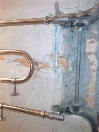

07.12.2010 в 18:13:03
обычно такой стояк прячут в стену между туалетом и ванной отводами внизу и вверху отводят в продолбленную насквозь стену к нему приваривают отводы на полтенчик и внизу отвод на водозаборку

08.12.2010 в 01:19:51
shurik144 написал :
Подобное делали недавно у заказчика
