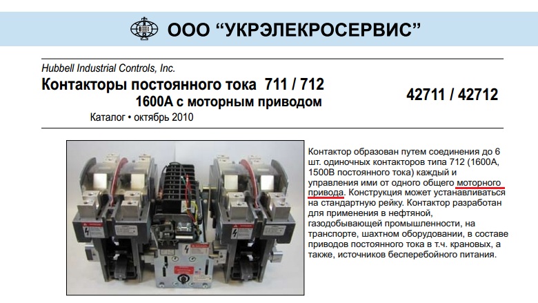

Не буду спорить - но у магнитного пускателя и контактора - разные системы сердечника..Имхо - пускатель - это Ш-образный сердечник с прорезью в штыре магнитопровода - в которую запресован к.з. виток.. У контакторов более серьезная П-образная магнитная система - и к.з. виток в форме медного кольца вокруг сердечника..Плюс контактор не обязан вообще иметь магнитную систему для включения контактов - он может быть с пружинно-моторным, моторным, пружинным приводом..А вообще- надо почитать определения из более серьезной литературы, а не из ВиКи.. Вт смотрим картинку - такой контактор ну никак не назовешь ЭЛЕКТРОМАГНИТНЫМ , потому как нет ничего электромагнитного.. ( ну разве что может дугогасительная катушка ).А пускатель - по умолчанию - ЭЛЕКТРОМАГНИТНЫЙ..

4eh написал : контактор не обязан вообще иметь магнитную систему для включения контактов - он может быть с пружинно-моторным, моторным, пружинным приводом..А вообще- надо почитать определения из более серьезной литературы, а не из ВиКи.. Вт смотрим картинку - такой контактор ну никак не назовешь ЭЛЕКТРОМАГНИТНЫМ , потому как нет ничего электромагнитного.. ( ну разве что может дугогасительная катушка ).А пускатель - по умолчанию - ЭЛЕКТРОМАГНИТНЫЙ..
Аппараты никак нельзя называть по-разному, если предназначены они для выполнения одних и тех же функций, но отличаются приводом.

avmal написал : Аппараты никак нельзя называть по-разному, если предназначены они для выполнения одних и тех же функций, но отличаются приводом.
а можно аппарат с моторным приводом назвать электромагнитным пускателем ?

4eh написал : а можно аппарат с моторным приводом назвать электромагнитным пускателем ?
Вот вся эта шелуха, типа привода, теплового реле и т.д. - это все навеска и на разницу между контактором и пускателем никак не влияла. Разница в названии только в том что написал ранее
