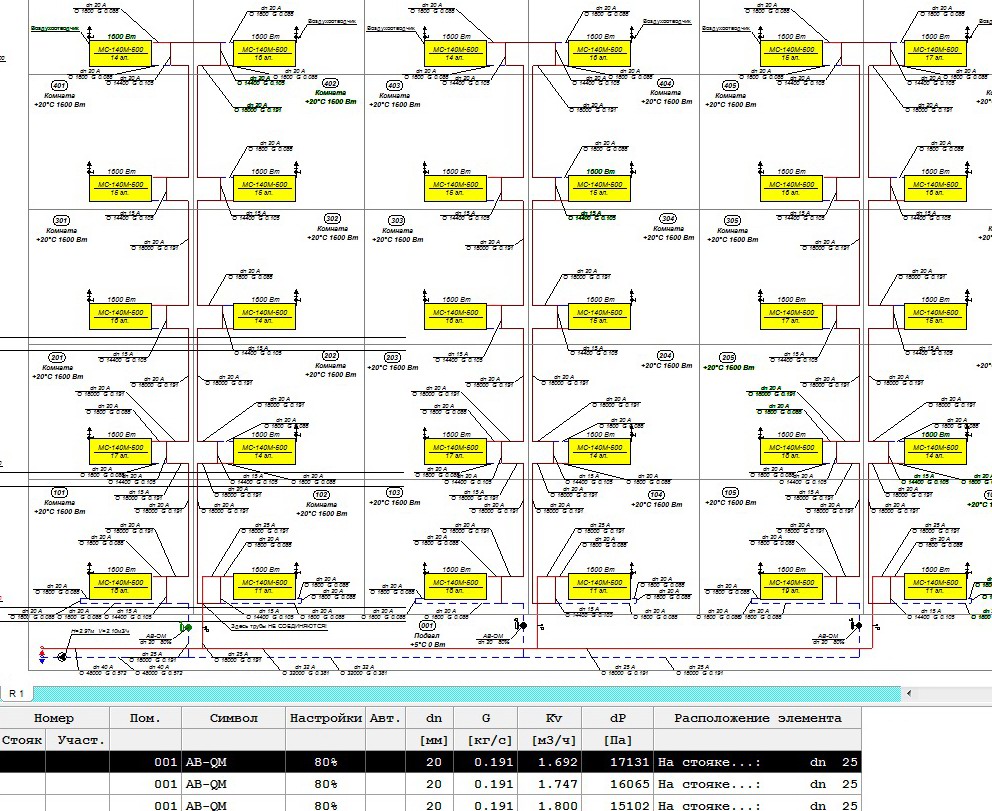

Mazayaс, Касимов! Вот смотрите, ниже гидравлический расчет для трех П-образных стояков пятиэтажного дома с чугунными радиаторами.
Для полноценной работы одного стояка, внизу "на ногах" стояка требуется перепад давлений около 17 кПа. Причем на восходящей ветви каждый радиатор тормозит стояк в среднем 7 Па, а на нисходящей ветви наоборот "разгоняет" на 7 Па. Грубо говоря, на один радиатор-этаж требуется перепад 17 кПа/10=1,7 кПа.
Когда же устанавливается удлинитель протока, в зависимости от конструкции удлинителя протока, он начинает тормозить стояк с перепадом 3-10 кПа. Представьте, что если бы мы поставили на все пять этажей восходящей ветви стояка по удлинителю протока, то "тормознули" бы стояк на, в среднем 5 кПа*5=25 кПа. В результате сопротивление стояка стало бы 17+25= 42 кПа.
Теперь представьте, что на рОзлив в подвале подключены и другие стояки, расход через которые сбалансирован был установкой дроссельных шайб (а не как на схеме с использованием автоматических регуляторов расхода!). У других то стояков, не подвергшихся "модернизации удлинителями протока", сопротивление то осталось как и было по 17 кПа!!!
И как Вы думаете после этого распределится массовый расход теплоносителя между этими тремя стояками, если изначально объемный расход циркуляции (виден его расчет на насосе на схеме) через все три стояка был 2,1 кубометра в час с напором на насосе (на самом деле ИТП) в 29,7 кПа? По каждому стояку циркулировало по 0,7 куба в час.
А после того, как сопротивление одного из трех стояков увеличилось до 42 кПа, а других осталось по 17 кПа? При том, что перепад давлений на ИТП в подвале остался неизменным в те же 29,7 кПа? Какой массовый расход теплоносителя будет через стояк, подвергшийся "модернизации удлинителями протока"? Если до этого, через него был массовый расход 0,191 кг/сек или 688 кг/час? Во сколько раз с Вашей точки зрения изменится массовый расход через этот стояк? (Предупреждаю, что вопрос с подвохом)
Думаю догадываетесь. Если только цифры озвучить постесняетесь ;)

Конечно цифра в 3-10 кПа более справедлива для пережатого или демонтированного байпаса, но даже при наличии смещенного байпаса диаметром полдюйма на стояке диаметром три четверти, сопротивление проходу через один восходящий этаж все равно повысится на тысчонку Паскалей как минимум. Хорошо бы узнать коэффициент Dzeta для удлинителя протока...
Вот и посчитайте последующее перераспределение циркуляции между тремя стояками, пусть даже с сопротивлениями 22, 17 и 17 кПа

Когда постоянно имеешь дело с величиной образующихся перепадов давления на разных типах арматуры, уже на глазок можно с точностью до 1кПа сказать какой будет перепад и на удлинителе протока.
Сами посудите, если радиатор классического подключения в реальной гравитационной системе имеет падения давления 5-50 Па, а радиатор нижнего подключения (донного) имеет сопротивление 3-10 кПа, если гарнитура бокового подключения радиатора с удлинителем протока имеет сопротивление минимум перепад в 2 кПа при сопоставимых массовых расходах? Если термовентиль имеет перепад 5-10 кПа?
Возможно насчет 5 кПа и погорячился, но вот насчет одного кПа, думаю не ошибся.
П.С. Надеюсь, никто не собирается оспаривать тот факт, что удлинитель протока увеличивает гидросопротивление протоку через радиатор?
А раз так, то это уже несанкционированное изменение проектного режима общедомовой системы отопления. И на сколько конкретно кПа тормозиться стояк, уже не столь существенно.
Потому, что согласитесь, проектировались эти стояки, естественно без всяких удлинителей протока. Которые были разработаны ТОЛЬКО для гарнитур одноточечного подключения радиаторов (которые, кстати, имеют сопротивление-перепад на себе в десятки кПа, наиболее нагляден в этом смысле коэффициент Dzeta). Но не для вертикальных однотрубных стояков многоэтажек!
И применение удлинителей протока в вертикальных однотрубных стояках, тем более с нижней подачей на биметалле - в любом случае должно расцениваться как "кулибинство" и вредительство.
