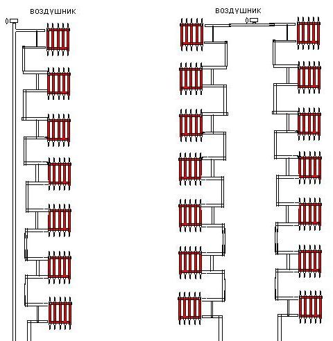

Здравствуйте! Хочу заменить чугунные батареи на биметал, существующее подключение радиаторов однотрубное боковое с байпасом. Подскажите как определить какая подача воды в батарею у меня в квартире (нижняя или верхняя). По каким параметрам ориентироваться? Дом 5-и этажный, живу на 5-м этаже.

ion- в советских однотрубных системах направление подачи в таком случае может быть разным даже в каждой комнате, к примеру у меня в зале подача снизу, а в кухне сверху.

У меня, похоже как на рисунке справо. Маленькие радиаторы подключены в кухне, а большие в зале. Воздушника нет, правда. Санты вечно пьяные и постоянно новые. У них узнать мало вероятно. Но все-же как определить направление потока в радиаторе? Может замерив температуру на входе и выходе? Или еще другие варианты есть?

ion написал : Дом 5-и этажный, живу на 5-м этаже.
Подача горячее.Батарея горячее.
ion написал : подключение радиаторов однотрубное боковое с байпасом.
Все замуровано?

ion написал : Или еще другие варианты есть?
Есть
Как узнать направление подачи воды в батарее отопления.
