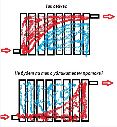

GEN38 написал : Алюминивые радиаторы TENRAD AL500 Система однотрубная Прошлый сезон не знаю стояли обычные железяки Трубы уходят обратно к соседям Последние две фотографии кухня думаю что подача с кухни
А из чего сделана подводка к радиаторам, медь? На фото со старыми радиаторами были стальные трубы, можно ли так на медь менять?

Привет всем. Прочитал всю тему. Так как столкнулся с той же проблемой, что и у автора топика. Так же почитал статью инча "Почему не греют батареи" Во многом не согласен с ним))) Считаю что "вода дырочку найдет, вода в дырочку пройдет" )) Если у меня стояк 3/4 а байпас 1/2, то почему в расчет не берется суммарное сечение стояков секций радиаторов (даже биметаллических) и надо переваривать его обратно??? 10 секций*1/2 = ??? Но пишу не поэтому. В квартире ремонт. Надо было снимать старые чугунные радиаторы, так как надо зашивать ниши ГВЛ-ом. Пригласил сантехов, они вставили байпасы на всех трех стояках и краны на концы отводов, так как делали они это за 2 недели до начала отопительного сезона. Квартира угловая, однокомнатная. Неделю назад пригласил тех же сантехников что бы поставили 10-ти секционную Hydrosta, 500мм. Поставили. На второй стояк (см. схему) 5 секций горячие, остальные просто теплые. Сверху. Снизу эти же остальные еще прохладнее. Сходил к соседям по стояку, посмотрел как кольцуется вся эта сис-ма. См. схему. Хочу поставить удлинитель потока. Собственно вопросы:
  1. Если подача сверху, в верхнюю секцию радиатора, то удлинитель потока все равно ставить туда же, в верхнюю?
  2. Когда буду запускать после демонтажа, установки удлинителя, монтажа обратно на стояк - какой сначала открывать кран- верхний или нижний (уточнение - вопрос касается второго стояка, где подача сверху)
  3. Если вместо меди на 18 удлинитель сделать из метапола на 20 (а он залезет и в радиатор и в американку) - не задушу ли я сам себя?)) (Всмысле свой радиатор)
  4. Если поставить метапол на 15 - эффект будет?

Такое поведение радиатора при условии верхней подачи, зауженного и смещённого байпаса совершенно ненормально. http://www.mastercity.ru/showthread.php?t=195385&page=25&p=4796925#post4796925 Чем и как выполнен монтаж? Фото давайте.

Фото только завтра смогу сделать. Сделано все сталью. На концах отводов стояков краны шаровые, ДУ20, усиленные. Если такая ситуация со вторым стояком с верхней подачей, что же будет с первым стояком, когда я туда поставлю еще 10 секций, на нижнюю подачу... Совсем печалька будет наверно. Может тогда туда поставить 8 секций, толку больше будет? Посмотрел по ссылке - у меня не диагональное подключение. И не по уровню чуть чуть. Последние секции смотрят немного вниз, где то на сант, если лазерным нивелиром нарисовать горизонтальную линию...

Картинка как раз показывает, что 12-секционный радиатор с боковым подключением прекрасно прогревается, без всяких диагоналей и удлинителей. Да даже на гравитационке 6 секций сами себя прогревают! А тут 5 из 10... Из описания не понял, куда наклонён радиатор. Воздух спущен? Температуру стояка есть чем измерить? Направление подачи проверяли? Устал повторять рецепт с перекрытием кранов у радиатора.
