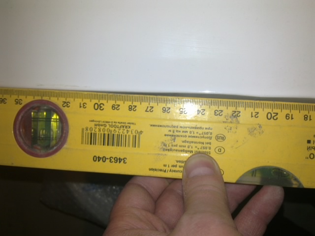

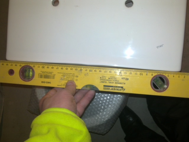

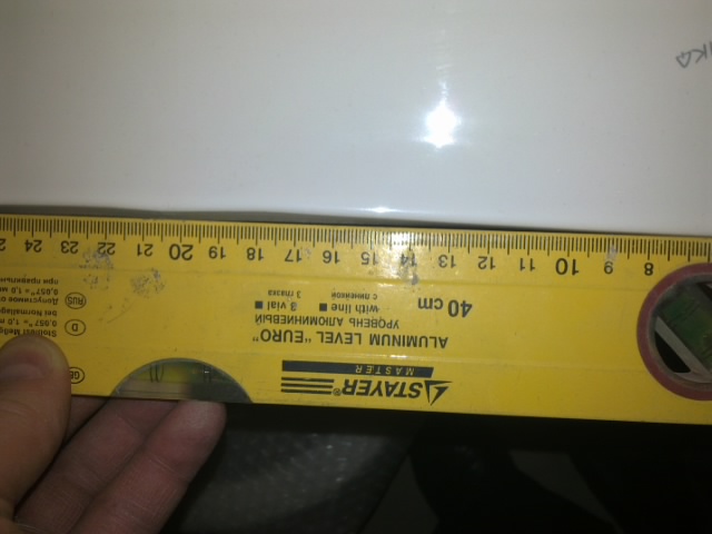

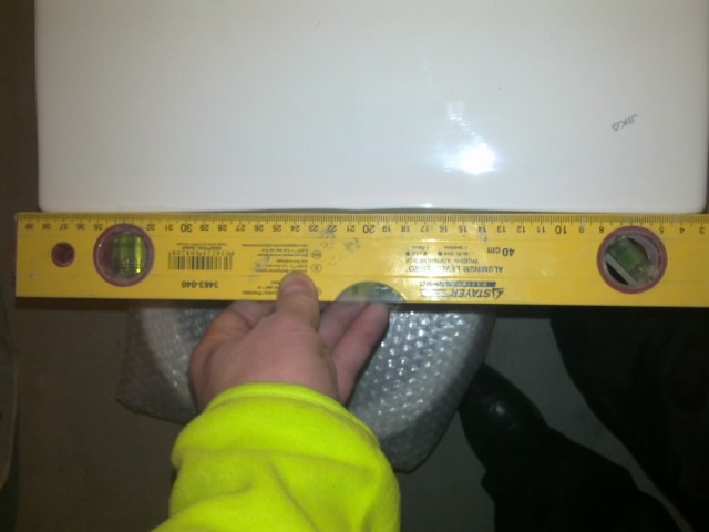

Доброго времени суток, уважаемые форумчане.
Помогите обосновать возврат кривого санфаянса. Есть ли какие нибудь стандарты, нормы, требования к санфаянсу?
Подвесной унитаз JIKA MIO.

а чего его обосновывать??!! в течении 14 дней и без обоснований имееш право обменять. далее уже согластно гарантии обменять обязанны.

На самом деле - интересный вопрос по допускам на кривизну санфаянса. Кто знаком с технологией изготовления? Мож кто был на фабриках? По опыту геометрия бачков, унитазов и биде оставляет желать лучшего. Подошвы уж точно веденые, чаще шатаются, чем нет. Последний раз на Виллерое бачок по верхней крышке имел завал по горизонту примерно 1см, видно было сильно по шву плитки. Причем толчков одинаковых было на объекте три, а бочек кривой на одном (а два унитаза шатались на полу без силикона). Мне чаще попадаются крутые модели, но определенная кривизна почти всегда встречается, как ни прискорбно.

... если есть сертификат соответствия -то в нем обязательно написано-соответствует требованиям ГОСТ 30493 http://www.vashdom.ru/gost/30493-96/ ... а в етом ГОСТе есть нормы по отклонению размеров...

.. пардон-промазал http://www.vashdom.ru/gost/15167-93/ ...

Унитаз поменяли без проблемм.
