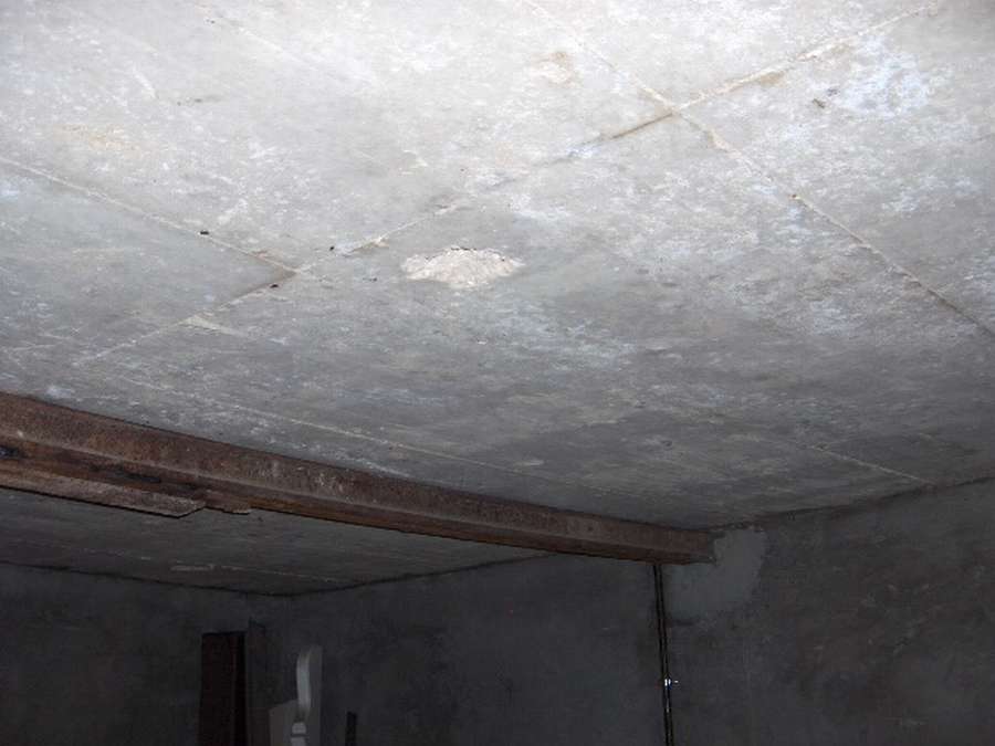

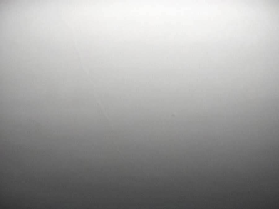

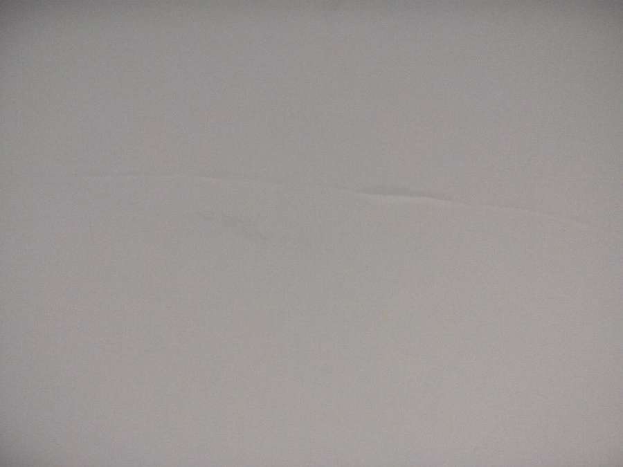

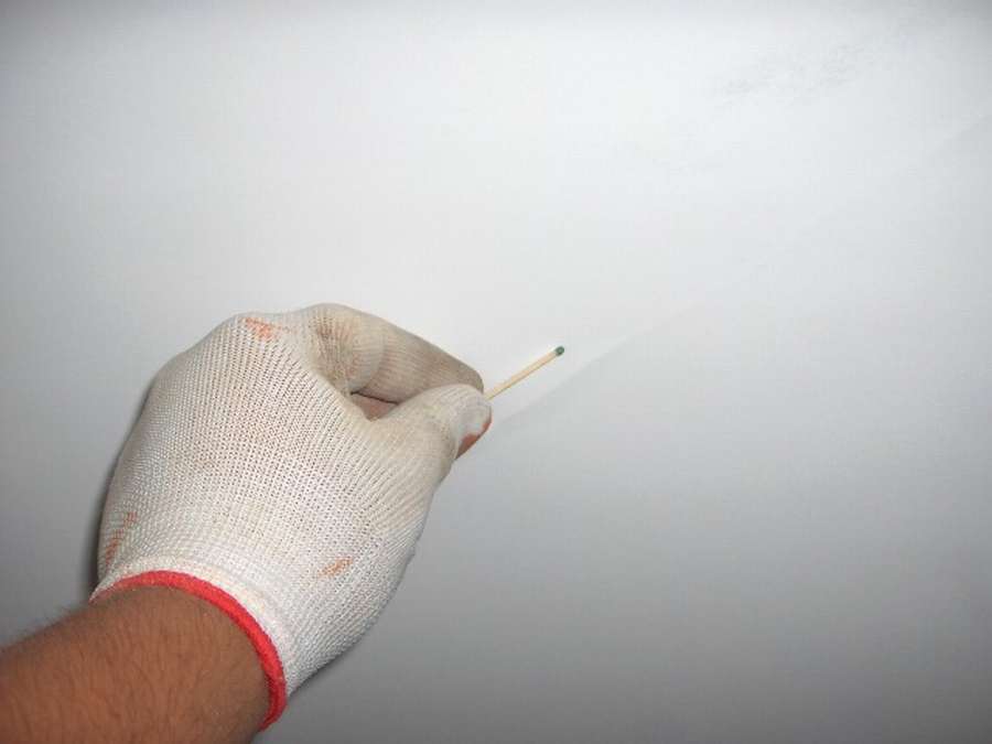

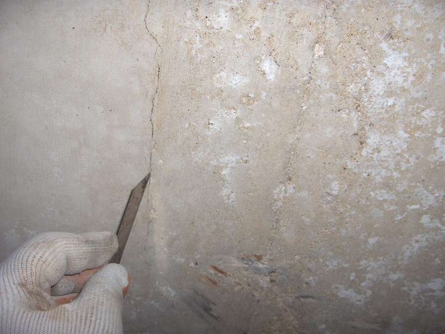

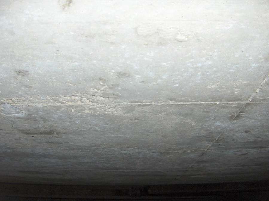

13.07.2011 в 23:02:53
Пипец, трещины пошли по холсту в некоторых местах спустя 5мес., хорошо что не красил. Я понимаю что дом новый, даёт усадку, потолки просели чуток но не думал что через холст трещины проявятся. х.з. что делать, как исправлять:(?
Потолки были как эти (подвал) в трещинах, какие-то криворукие делали эти перекрытия, швелером подкрепили чтоб ваще не провис, цемента в бетоне почти нет:mad:

stroika написал : потолки просели чуток
stroika написал : потолки были как эти
Коррида -бой быков... А чуток - это на сколько? Проверить никак нельзя? Что-то больно сильно страшные потолки ты показал...
stroika
stroika
Регистрация: 16.01.2009
Кишинёв
Сообщений: 5978
13.07.2011 в 23:41:53
almeca написал : коррида -бой быков.... А чуток - это на сколько? Проверить никак нельзя? Что-то больно сильно страшные потолки ты показал...
Страшный, да, может свалиться? Он щас судиться с этими мастерами
Потолок просел - в середине ноль, у стены 5-7 см., понятно что и залили не идеально ровно.
almeca
almeca
Регистрация: 07.01.2009
Пенза
Сообщений: 14408
13.07.2011 в 23:52:18
stroika написал : потолок просел- в середине ноль, у стены 5-7 см.,
Это что, прогиб 7см? Парень, это в 14раз больше допустимого! Может, изначально был так прогнут? Но тогда откуда трещины...
