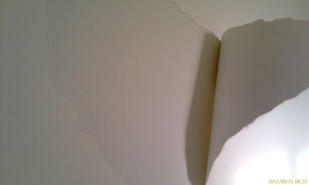

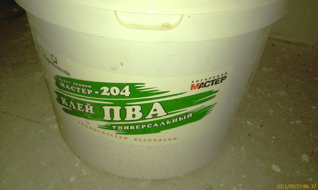

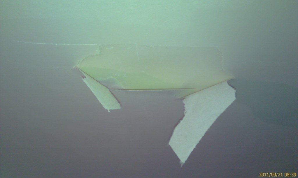

Fly-fisher
Fly-fisher
Регистрация: 10.05.2011
Иркутск
Сообщений: 35
21.09.2011 в 05:26:51
Сегодня подцепил стеклохолст ножиком. СХ отслаивается полностью вместе с Нивелином практически без усилия. Результат на фото. Также на фото ПВА, которым закатывали СХ. Что-то мне подсказывает, что это халтура:)

almeca
almeca
Регистрация: 07.01.2009
Пенза
Сообщений: 14408
21.09.2011 в 17:31:27
Fly-fisher написал : Результат на фото.
Полный кирдык.... Вот почему и не нравяться мне эти эксперименты с ПВА, есть клей для стеклообоев....
