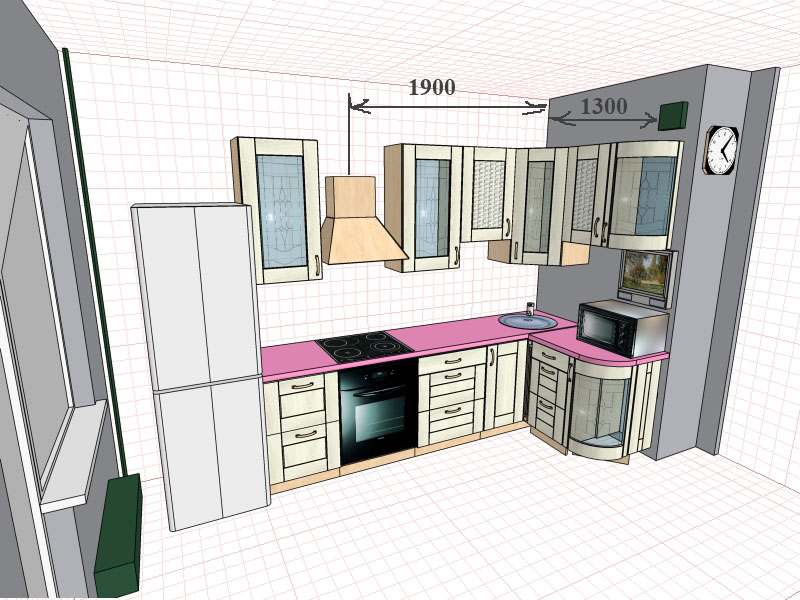

Сочиняю проект кухни (на картинке). При любых раскладах плита получается довольно далеко от выхода вентиляции. Как подключить надплитную вытяжку?
Сообщений: 140029
20.12.2010 в 11:32:35
150 мм гладкой трубой по верху шкафов

А существуют более компактные трубопроводы, прямоугольного сечения, например? И как это соединять с вентиляцией (сечение 160х160, оцинковка)?

bvn-2005 написал : А существуют более компактные трубопроводы, прямоугольного сечения, например?
Конечно! Я такими выводил , но у меня поверх шкафов крыша( укладывал трубу на нее -снизу ничего не видно) и в стену врезался сам-пропиливал сбоку дыру прямоугольную.

Я втыкал гофротрубу в вентиляционную решетку, только решетка должна быть с дополнительными отверстиями,чтобы кроме принудительной сохранялась и естественная вентиляция

А у тебя, при включённой вытяжке, через эти "дополнительные отверстия" воздух в кухню не дул?

У меня, например, дует. Да ещё как. Решение этой проблемы пока не нашел, хотя перешерстил весь форум. Может плохо искал?

А у меня нет!
Tr_ist написал : решетка должна быть с дополнительными отверстиями,
на которую с той стороны я прицепил обратный клапан... При естественной тяге он открывается и пропускает воздух в ветканал. Когда работает вытяжка, он закрывается давлением воздуха от вытяжки...
