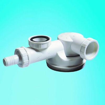

Всем привет! Вот у меня небольшая делема. Как впихнуть машинку под мойку правильней. Прилагаю картинку ящика с мойкой и там же указаны все размеры. Размеры ПММ 45x46x48(Ш x В x Г).
Как видно на рисунке мешает сифон бутылочного типа. Так вот на что его заменить или можно ли его вывести в сторону ? Мне почему-то кажется что оптимальней всего его переместить к левой стенки, но как это сделать правильно и стоит ли вообще это делать ? Короче жду ваших советов.

Самый простой способ- отсоединит бутылочный сифон от излива и перенести его в угол, а с изливом соединить его гофрой. А самый корректный найти сифон от раковины которая ставится над стиральной машиной- типа от сантек "пилот" ,там как раз таки и реализован вывод слива в бок...... Или еще вариант слив от душевой кабины....

Вот и закончились праздники и вернулся к своему вопросу ;-) Вот в магазине увидел вот такие сифоны (картинки во вложение).
Конечно мой вариант это картинка номер 4.
Но вот так же увидел сифон для двойной мойки. И появилась мысли а если заглушить один вход, то сифон как раз уйдет в сторону и освободится куча места.
Но вот вопрос как заглушить ? Возможно ли это или это бред после новогодних попоек ? (на картинки отметил куда собираюсь подключить и что заглушить)
