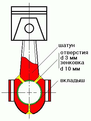

CKM85 А что, в Донецке нет газеты бесплатных объявлений? Чего вдруг Вы его из другого города повезете? Я дал объявление "Куплю б/у компрессор от ЗИЛ-130". Через 2 недели позвонили пятеро - трое предлагали отремонтированный компрессор за 4000 руб, один предлагал за 2000. Я купил у мужика компрессор от автобуса ЛАЗ за 1000 рублей. Он еще кучу запчастей предлагал...
Да, еще, ЗИЛ-130 это не ЗИЛ-157. В компрессоре ЗИЛ-130 смазка разбрызгиванием не предусмотрена, я шатуны сверлил. Компрессор работает, нареканий нет, но я его особо не насилую, нет необходимости. Так, накачать, продуть, покрасить - по хозяйству.

Нашел уже баллон, а компрессор от ЗИЛ130 думаю что лучше купить новый а не бу.
Alex.W написал : шатуны сверлил
  • крышку шатуна и вкладыш, правильно?

28.01.2012 в 08:46:34
CKM85 написал :
Вот как на рисунке:
Вообще, при изготовлении ориентировался на этот текст: http://www.icark.narod.ru/autotech/compess.html#super.

28.01.2012 в 18:24:38
Ну да, я видал этот рисунок, и ссылка тоже в числе первых загуглилась. На рисунке вроде как просверлено до самого коленвала. Я просто никогда в руках его не держал, видел только на картинках, потому и спрашиваю дотошно, чтобы потом не ошибиться. Кто-то пишет что туда еще трубочки надо заворачивать со скошенным концом для лучшего черпания, Дядя Сэм с чипмейкера вообще сделал систему фильтрации, и из коленвала некое подобие центробежного насоса, таким образом масло циркулирует и фильтруется. Да я наверное дырочками ограничусь, оборотов не более 1000 будет на коленвалу, проживет.

CKM85 написал : ... вроде как просверлено до самого коленвала.
Да, так и есть. Я собирал шатуны со вкладышами (без коленвала) и сверлил на станке насквозь.

05.02.2012 в 15:49:47
Пришел мой компрессор, разобрал, вычистил весь. Сказано-новый, но не идеально чистый. Пришлось заниматься. Так вот, че-то стремно мне стало еще в самих шатунах дырки сверлить, просверлил по одной снизу, на крышках шатунов, раззенковал как указано. А теперь мне че-то стремно что не просверлил, система смазки и так недостаточна по идее, я еще по одной дырке вместо 3-х. Убейте мои сомнения в одну или другую сторону:help
