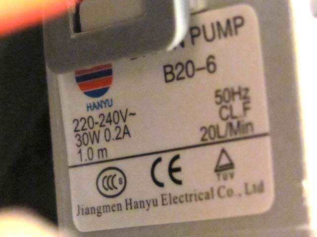

Есть идея реализации циркуляции теплоносителя для жаждущих охлаждения ;) Не так давно ремонтировал посудомойку свою, менял насос, вот такой:
Насос однофазный, без сальников. Ротор крутится в воде, а статор (обмотка) расположен снаружи герметичного корпуса. 20 л/мин, напор 1 метр, не боится сухого хода и мелкого мусора. В агрессивном к резинкам и пластмассе дешевом ТОСОЛе, возможно, не долго проживет, на воду расчитан. Продают как запасную часть к бытовой технике - стиралкам и посудомойкам. При покупке обращайте внимание на комплектность, т.к. двигатель с крыльчаткой продают отдельно от корпуса с патрубками. Это две детали, которые соединяются саморезами.

15.02.2012 в 17:05:15
люди вы видели мои посты я предлагал вам сделать как я поставить насос с стиралки но вы его проигнорировали и сказали что это лишнее а теперь через пол года делаете то что я сделал и вам предлагал где логика не знаю. А выдержует он и антифриз насчет тосола не скажу но работает прекрасно.
