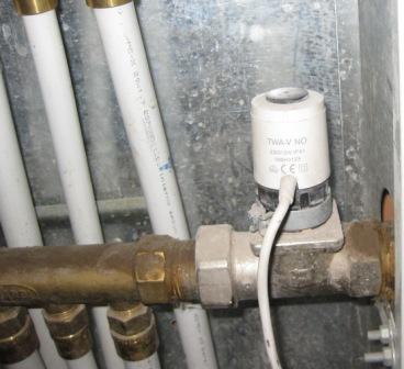

Колпачок от клапана под ручную термоголовку не подходит.Кто сталкивался?

...напряжение подать-он и закроется...

Снимаешь термоэлектрический привод и используешь один из этих девайсов в зависимости какой подойдет,но учти что термостотические клапана не являються запорной арматурой ,могут и не держать.

maximys78 написал : Снимаешь термоэлектрический привод и используешь один из этих девайсов в зависимости какой подойдет
Примерно,так себе и предполагал.
maximys78 написал : но учти что термостотические клапана не являються запорной арматурой ,могут и не держать.
Эт я в курсе. Всем кто высказался спасибо.Удачи в делах!
