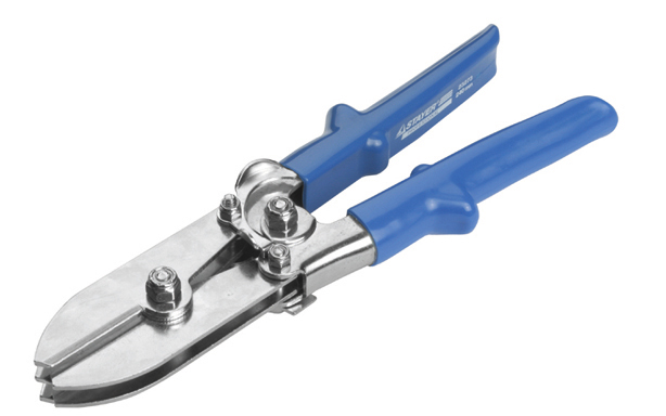

Уважаемые форумчане, подскажите как вставить одну трубу в другую?
Две дымоходные трубы диаметром точно 130 мм, нержавейки, толщиной 0,5 мм. Поверх никакой хомут невозможен.
Одна труба - это отвод от газового котла, другая - теплоизолированная труба на крышу дома.

Спасибо за ссылку. Я за 1-й вариант: сделать разрезы вдоль оси трубы. Сам думал об этом.
Рассмотрел в магазине сочленение дымоходов: место сочленения как бы гофрируется, при этом волна идёт по окружности трубы. Наверняка это делает какой-то станок. Заказал бы такую работу....

не могу точно сказать как точно называется инструмент которым та самая гофра делается,но у меня такой уже есть.Очень удобно.Вот такой:

по-хорошему нужна муфта-переходник из нержавейки. можно заказать в мастерской в размер или поискать готовую. не советую делать разрезы.

да даже молотком на уголке можно смять\отгофрировать нужную длину трубы (в принципе даже одной полоски вмятины должно хватить)

Направление мысли задано, теперь справлюсь. Всем респект и спасибо!
