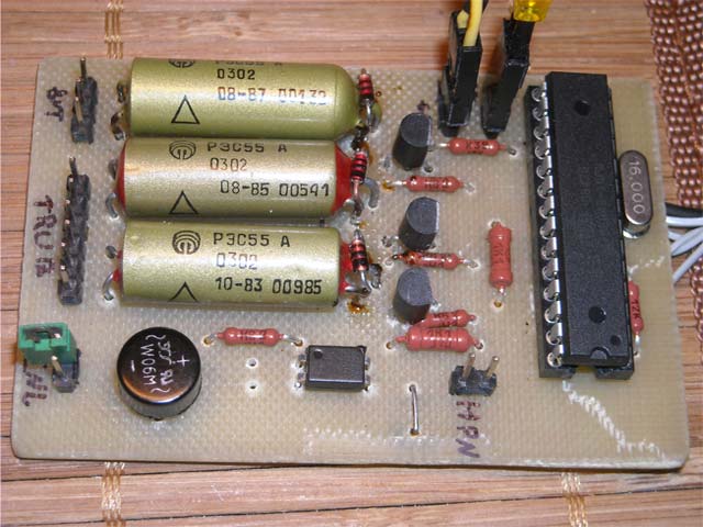

Сегодня руки дошли навесить светодиод через резистор 300 ом - не светится. Продолжу возиться - повешу светодиод или параллельно динамику трубки (он пиликает при вызове) или ещё буду с линией возиться. Ну и может диод дохлый был ;)

Итак, я наконец купил и подключил трубку. Докладываю: по крайней мере, в домофонах Элтис 100-й серии трубка вполне успешно работает без коммутатора, будучи подключена напрямую к LINE+ и земле. Вопрос о материале ответки электрозамка остаётся открытым.

Докладываю. Поставил светодиод и мостик. Прокатило. Как только идёт вызов или разговор - светодиод светится. Ещё пара проверок и устройство будет готово ;)

Докладываю финальную обстановку! Железо родил! Получилась классическая опторазвязка на PC814 с диодным мостом. День потерял на то чтобы разобраться со странно глючившими КТ315 84-85 года выпуска. Оказалось что они просто отстой. Из 10 штук работают 1-2. Выкинул всё, купил BC547 и всё "вдруг" завелось. Размер платки 3*5 см, питает от зарядника от SonyErricsson на 4,5 вольта. Всё запихаю в телефонную трубку, и будет только провод питания 220 и провод для линии домофона.
Завтра буду тестировать в реальности. Алгоритм работы тупее некуда:
  1. Если поступает звонок, выжидаем некоторое время.
  2. Если ещё звонят, то:
  3. Щёлкаем реле поднятия трубки
  4. Выжидаем немного.
  5. Щёлкаем реле нажатия кнопки открытия двери
  6. Выжидаем ещё немного
  7. Всё.
Причём повесил ещё геркончик, который смотрит состояние разговорной трубки. Если её снимает человек во время звонка, то схема отпускает все релюшки и не мешает нормальному разговору. То-есть если снять трубку во время звонка - схема отрубится, автоматически ничего не откроет и даст поговорить.
В планах доработка до кодового звонка. Скажем, два раза позвонило, пауза, ещё раз позвонило - открыть.

S_CS написал : разобраться со странно глючившими КТ315 84-85 года выпуска. Оказалось что они просто отстой. Из 10 штук работают 1-2
Ну так 84-85 годов. Я не помню, какой именно у них срок службы, но из советских ЭРИ вроде больше 25 лет ни у кого не было. Так что имели полное право сдохнуть :)

2Д. В. Х. С. Да я вообще позор. На iXBT вон даже в 48 форуме тему создавал. Потому что поленился ULN2003 поставить. Якобы она места много займёт, блин. И в итоге потерял целый день. :)

Всё! Работает! Вот отчёт и описание: http://cs-cs.net/avtootkryvalka-dlya-podezdnogo-domofona
