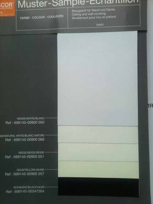

  1. Descor 50 (холодный тон), Descor 69 (тёплый тон)

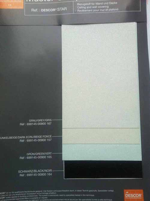

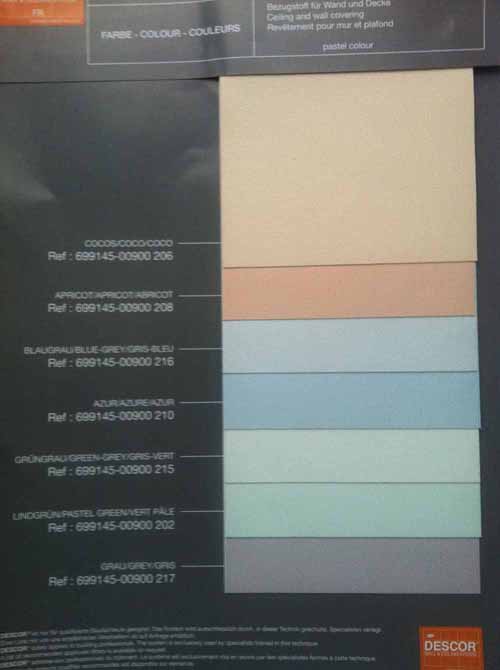

Цвета Descor
