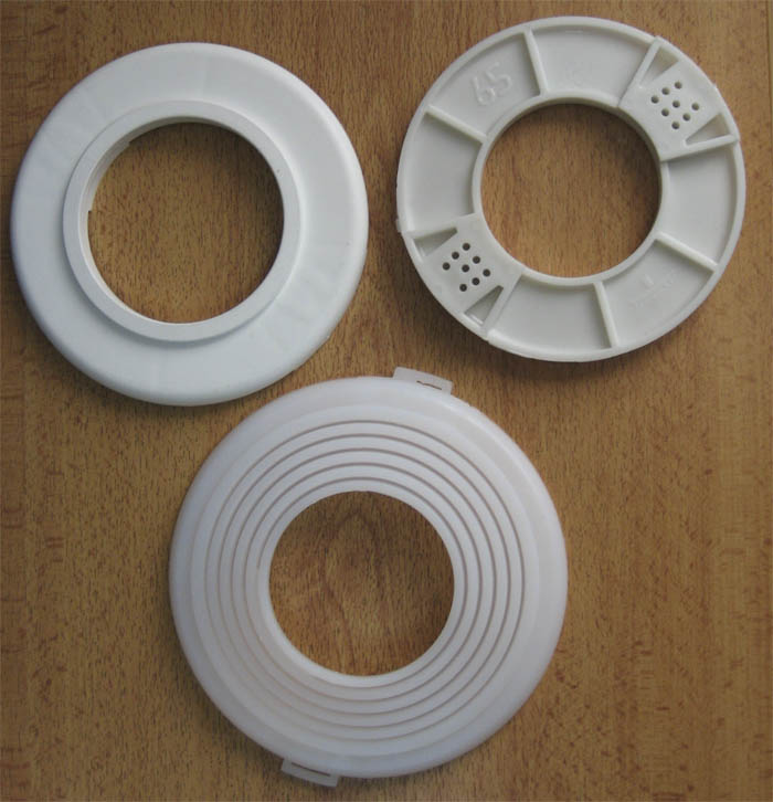

ANTONSIR написал : Из чего и как делаются закладные для багета
для багета закладные мы используем из бруса (30х50) или фанеры 15-18мм.
ANTONSIR написал : закладные для точечных светильников
Мы используем специальные пластиковые закладные которые крепим к потолку на подвесах (D=60,65,70,75,80,85,90,105мм) (По вопросу закладных подготовим материал и выложим на форум)

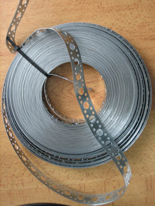

Пластиковые закладные для точечных светильников, разного диаметра, а также универсальные закладные.
Пластиковые декоративные обводы труб отопления, существует несколько видов расцветок.
Перфорированная металлическая лента
Закладная в сборе.

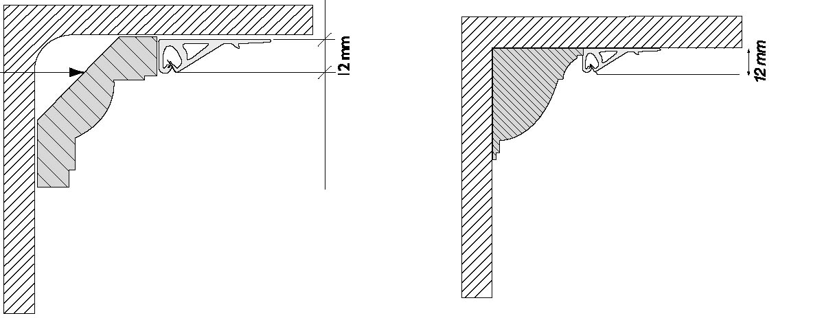

to Ak2008 На фото комнаты с эркером потолочный багет крепился всё же в угол "стена-фанера". Меня интересует, можно ли закрепить потолочный багет "посреди" потолка? Я хочу сохранить оставшуюся от "кровавого сталинского режима"(это в сторону ВладимираС) красоту - лепнину.:yu И какое полотно посоветуете при размерах комнаты 4,9х4,7м ? Размеры? Спасибо!

Dreamka написал : На фото комнаты с эркером потолочный багет крепился всё же в угол "стена-фанера".
Потолочный багет крепится к потолку и без фанеры. Мы используем фанеру для соблюдения уровня. т.к. потолков не бывает ровных.
Dreamka написал : Меня интересует, можно ли закрепить потолочный багет "посреди" потолка?
Я думаю проблем не будет.
Dreamka написал : Я хочу сохранить оставшуюся от "кровавого сталинского режима"(это в сторону ВладимираС) красоту - лепнину.
Как я понимаю вы хотите оставить по середине комнаты лепнину. Если она небольшого диаметра, то боюсь что не получится установить аккуратно багет вокруг лепнины. так как для того чтобы "обогнуть" багетом круглую лепнину потребуется сделать несколько надрезов в багете, которые проявятся после натяжки полотна. (радиус изгиба конструкций потолков (минимальный примерно 50 см).)

Спасибо, Ak2008! Лепнина у меня идет по стенам 25см с заходом на потолок 45см. Я хочу "в конце" лепнины на потолке укрепить багет.

Dreamka написал : Я хочу "в конце" лепнины на потолке укрепить багет.
Вот наглядный пример крепления потолочного багета к уже установленной лепнине.
