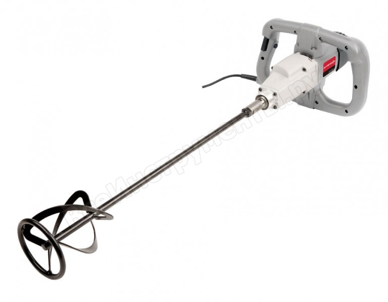

Уважаемые мастера! Поделитесь опытом - как вы счищаете налипающую в огромных количествах штукатурку (ротбанд) с миксера? Миксер - обычный Интерскол км-1000э.
После замеса сразу окунаю миксер в ведро с водой и проворачиваю секунд 10 миксер в воде, но это не сильно помогает. Когда мешал ЦПС и Унтерпутц, налипало еще не сильно, а Ротбанд налипает очень сильно - после того, как сделаешь 2-3 замеса (1 замес = 1 мешок 30кг), налипает килограммов под 5 :(

Молоточком. Мешайте пожиже, или постучите работающим по стенкам.
10.01.2011 в 01:00:42
2frominfotek Насадку для смесей ЦПС использую. Мешаю, вынимаю при кручении и к стенке прижимаю, так облетает почти вся смесь. Потом в ведро кунаю и кручу. Каждые 5-7 замесов очищаю и отбиваю налипшую смесь с центра миксерной насадки.

AndyMirror написал : Молоточком.
или зубилом плашмя :)

Чищу напором воды, прижимая садовый шланг пальцем - получается плотная струя, сбивающая всё до металла, естественно, сразу, как вынул мешалку.

бестолковые 5 копеек.сразу после замеса опускаю в ведро с водой в котором мою правило,там уже плавает губка вроде той какой машины моют и кручу секунд 10-15.снаружи слетает почти все.а утром перед продолжением отбиваю скарпелькой с середины и стучу по виткам.замечено что засохший ротбанд отлетает полностью до металла.

Включение реверса (и/или повышенных оборотов) при приподнятой над раствором мешалки стряхивает с нее почти всё. Пихание в воду спасает только на слабых растворах - Унифлот прекрасно твердеет под водой. Стараюсь мыть мешалку до окончания жизни раствора по паспорту (т.е., например, раствор надо использовать за 60 мин - процесс его использования занимает минут 30 - остается время забацать вторую порцию и помыть мешалку щеткой под водой). Молотки и пр. применяю только на бетономешалке - там пофигу, если отвалится кусок размером со щебень, а при замешивании финишной шпаклевки мешалка должна быть идеально чистой - малейший "отвал" неотмытого засохшего сильно огорчает.
