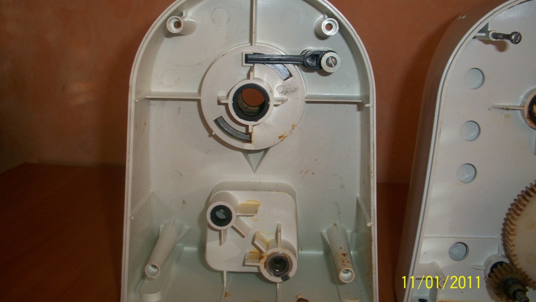

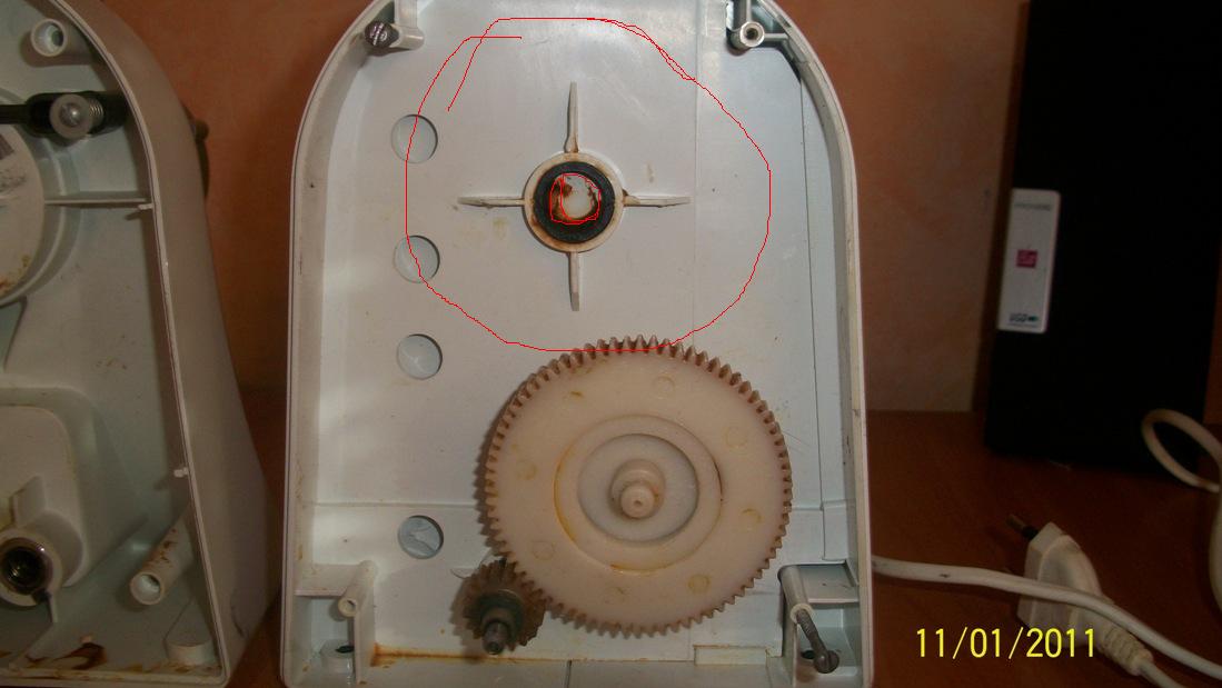

Доброе время суток!Подскажите пожалуйста,где можно приобрести шестерню к электромясорубке ЭМШ 20\160 про-во Беларусии

Моя panasonik 1500 загудела , затрещала , когда разобрал оказалось передняя втулка приржавела к оси и крутилась вместе с осью (последствия переработки помидор) пришлось попотеть пока устранил эту неисправность.Хотя и шестерни пластмассовые надежные , но запущенной неисправностью долго не протянуло бы. Разбирал и раньше током покусывал последствия те-же , а втулку увы не разглядел.
