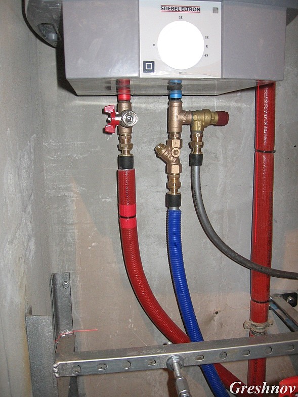

Водоснабжение в 17-и этажке. Давление достаточно высокое (и иногда скачет). Сейчас стоят редукторы RBM(кажется, модель точно не знаю), поставлены были до фильтров и за 2 года попортились и стали барахлить.
  • есть проблема с водонагревателем (накопительный, термекс) и плохо работающим обратным клапаном на нём. Всё под 1/2.
Подскажите пожалуйста пару редукторов (для холодной и горячей воды), с манометрами. И работоспособный обратный клапан (чтобы если есть - чтобы на 6 атмосферах сливать воду начинал). Разводка металлопласт.

Tasselhof написал : И работоспособный обратный клапан (чтобы если есть - чтобы на 6 атмосферах сливать воду начинал)
Это Вам нужен не ОК, а предохранительный.

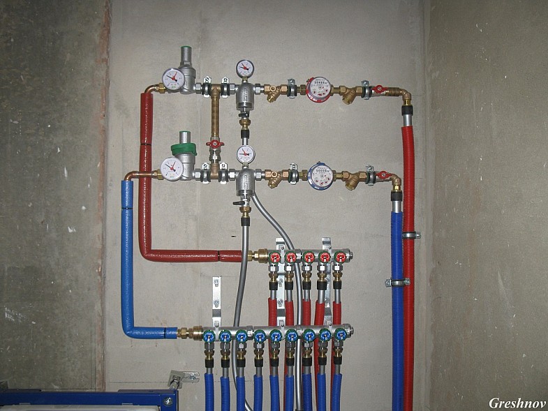

Tasselhof написал : Подскажите пожалуйста пару редукторов (для холодной и горячей воды), с манометрами.
Хромированный редуктор давления FAR ВР-НР с манометром FA 2835 12
Tasselhof написал : И работоспособный обратный клапан (чтобы если есть - чтобы на 6 атмосферах сливать воду начинал).
Латунный автоматический предохранительный клапан FA 2004 121260
Tasselhof написал : поставлены были до фильтров и за 2 года попортились и стали барахлить.
Лучше перебрать Вам узел ввода и сделать так: запорный кран>грязевик >водомер>обратный клапан>фильтр Far 100микр>(перемычка для обратной промывки фильтров)>редуктор Far > потребители.

12.01.2011 в 11:35:04
2Greshnov А зачем грязевик перед бойлером?
Greshnov
Greshnov
Регистрация: 23.04.2006
Сообщений: 696
12.01.2011 в 11:45:39
bc---- написал : А зачем грязевик перед бойлером?
Это обратный клапан пружинный Oventrop с косой врезкой.
