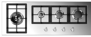

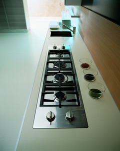

Очень захотела варочную газовую, у которой были бы все конфорки в один ряд и в узкую столешницу. Сейчас такие появились у siemens и у других производителей. Но у нас их не продают.:( Вот такие (отличаются они, в основном, положением ручек: все четыре сбоку, все четыре спереди, две с одного бока и две с другого).
И возникла у меня идея: взять две варочные домино по две конфорки и расположить их в столешнице не как на обычной четырехконфорочной варочной, а в один ряд. Получится что-то типа как на первом фото. Но хотелось бы, как и на цельной варочной, сделать один выпил и в него их соединить. Тогда будет длина по стенке 1002мм и можно купить широкую вытяжку -- метровую, чтобы над этим повесить. Что вы об этом думаете? Реально?
Вопросы: как вставить обе варочных "доминины" в один выпил? (Если делать между ними перемычку столешницы, то самая широкая вытяжка не покроет все конфорки.) Как подсоединить две варочных к одной газовой трубе? Какой глубины должна быть столешница, если варочная 51х29? 40 см хватит? Может быть, я что-то еще не учитываю?

Перемычку между ними сделать можно и нужно. Любая варочная п-ь ложится всеми 4-мя краями на столешницу. То есть под краем поверхности есть место. Перемычку надо оставлять такой ширины, чтобы две соседние поверхности легли на нее и сомкнулись над ней краями так, что саму перемычку видно не будет. Я на свой вкус еще подпер бы эту перемычку внутри вертикальной стойкой. Подключить к одной газ. трубе будет не очень просто - по газовым правилам строго ограничено число резьбовых соединений на пути от стояка до прибора, то есть потребуется сварка.
Лиза, Вы же, думаю, не сами будете все это делать - столешницу выпиливать, газ подключать? Лучше Вам не здесь на форуме совета искать, а искать того мужика, или двух, или фирму, кои Вам это сделают. Они и решат все конструктивно-технологические вопросы.
Вопрос из интереса: если кух. мебель у Вас будет такая узкая, а как Вы решаете вопрос с духовкой? Она где-то отдельно будет стоять, или без нее обходитесь?

Профан, насчет перемычки Вы, наверное, правы. Но я нашла на каком-то сайте Электролюкса, что если "доминины" соединяют "как задумано" изготовителем (то есть параллельно, а не одну за другой), то можно сделать один выпил без перемычки - для этого, вроде бы, продается нечто под названием "соединительная планка с кронштейном". При помощи этой планки можно объединить в один выпил две и даже три "доминины". К сожалению, я нигде не нашла картинки, как эта соединительная планка выглядит. Непонятно также, не мешает ли кронштейн этой планки тому, что находится под варочной (ящики) и надо ли делать фальшпанель под ней над ящиками. Может, быть кто-нибудь видел эту планку? Не дадите ли ссылочку на картинку?
Думаю, что по аналогии можно было бы соединить "доминины" и вдоль.
А если оставлять перемычку шириной в 2 см, то удастся ли даже хорошему мастеру сделать выпилы так аккуратно, чтобы варочные легли в стык?
Насчет сварки. А как же делают, если есть независимые варочная и духовка? Тоже нельзя никакого резьбового соединения?
Насчет "мужика" или фирмы. Конечно, я найду. Но я должна объяснить им, что я хочу получить, а для этого надо самой понимать что, как и почему. Ведь у нас и "мужики", и фирмы делают все стандартно, а если требуется что-то "новенькое", то не у всех хватает даже воображения, не говоря уже о технических знаниях.

Штатная Электролюксовская премычка, скорее всего, имеет фиксированную длину, соотв. бОльшему резмеру панели. А Вам-то надо под короткий размер; таких может и не быть готовых. Сделать пропил - дело нехитрое, он ведь полностью закроется краями панелей, и даже если он не очень ровный, этого видно не будет. Ведь стандартные панели именно так устанавливаются - вырез делают по месту не особо заморачиваясь точностью - все равно край закроет. Отн. газовых труб: у меня 2 потребителя: газовая панель и газовая колонка (духовка электр.). Разветвление трубы делали сваркой.
Вы все хорошо придумали и продумали - успеха в реализации!
