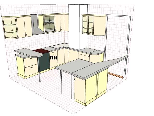

При ширине кухни 3 с копейками и длине 4,66 всё весьма уместится, а конструктивные изменения незначительны. А так пока получается весьма неудобный транзит - дверь-стол\стулья-холодильник. И нелогичны связки - диван-холодильник, стол-рабочая зона. Всё раскидано. В принципе и остров, который предлагает Korolek, можно обдумать, исходя из коммуникаций. Вынести на него плиту(благо электрическая) и разделить таким образом кухонную и столово-гостинную зону, было бы интересно. И человек, занятый готовкой, сможет общаться и смотреть ТВ лучше, чем отвёрнутый к стене(и смысл вешать ему ТВ ближе, если он обращён к нему затылком).

Ulita написал : А так пока получается весьма неудобный транзит - дверь-стол\стулья-холодильник. И нелогичны связки - диван-холодильник, стол-рабочая зона. Всё раскидано.
Вариант, предложенный фирмой, вообще непонятен - полное отсутствие логики. Поэтому его обсуждать нет смысла.
В варианте с островной рабочей зоной, конечно, было бы логично разместить телевизор напротив дивана. Но, из-за размера холодильника, который нельзя близко придвигать ко входу (иначе на кухню придётся "пролезать"), разве что можно чуть сдвинуть к центру кухни, место для телевизора можно выделить только в уголке за холодильником, у окна. Тогда его можно будет увидеть только с дивана, а для того, кто готовит, его уже будет загораживать холодильник. Так что выгоды здесь минимальные, если есть вообще.

На простейшем листе в клетку прикинула в масштабе - с метровым запасом на проход влезает всё. Под обеденную зону в результате остаётся 2,40 - более чем, и просматриваемость полная от центра кухни.
А фирма всегда отталкивается от типового проекта. Минимальное усилие по подгонке в размерах и всё.Это заказчик должен двигать работу в нужном себе направлении.

Ulita написал : На простейшем листе в клетку прикинула в масштабе - с метровым запасом на проход влезает всё.
Видимо, мы говорим о разных вещах. Ширина кухни - 3 с небольшим. Глубина холодильника - 70-80 см. Даже если 60 (хотя такие большие холодильники вроде всегда толще обычных). Проход между холодильником и рабочей зоной должен быть не меньше 80 см. Следовательно, самая большая рабочая зона, расположенная не вдоль, а перпендикулярно стене, будет максимум 180 см. Но при этом любой подход к холодильнику будет перекрывать проход и, чтобы в него залезть, нужно непременно быть с нужной стороны и на нужном расстоянии от двери, иначе можно "прищемиться" дверцей холодильника, попав в щель между нею и краем рабочей зоны. Чтобы этого избежать, нужно уменьшать рабочую зону ещё сантиметров на 60. То есть при приближении холодильника к входной двери островная рабочая зона для комфортной работы должна быть в длину не более 120 см. Ну, 150, если в семье все худенькие и холодильник глубиной не больше 60 см. Плюс к этому нужно учесть, что ближняя к входу стенка холодильника должна быть не ближе 140 см к входу, чтобы проход был хотя бы 80 см (что очень мало при таких размерах кухни). Если сам холодильник шириной 120 см, то на место установки телевизора за холодильником остаётся 2 м. Вроде бы много, но из этого нужно вычесть ширину балконной двери (ещё сантиметров 60-70). То есть на место под телевизор остаётся 140 см. Если он небольшой (сантиметров 60) и его поставить на самый край "телевизионной зоны", то его действительно можно будет разглядеть от плиты. А если он сантиметров 80 в ширину, и его хозяевам захочется поставить по центру зоны, то край телевизора будет всего в 30 см от стенки холодильника, и человек, стоящий у плиты, увидит лишь его часть. Удобства сомнительные при множестве неудобств: узкие проходы, уменьшение рабочей зоны, вид кухни от входа и т. д.

Лида написал : Следовательно, самая большая рабочая зона, расположенная не вдоль, а перпендикулярно стене, будет максимум 180 см.
"Вот, где собака-то порылась..." Я имела ввиду объединённый вариант. Основной фронт - вдоль стены, а выход на плиту в центр кухни не более 140см.)))) Этакий П-фронт.

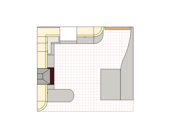

L66 написал : , но я готовил все под тот что на моем проекте,
исходя из этого предлагаю чуть измененный проект (может что из него и пригодится). низ от угла к дивану : угловая тумба с мойкой 100х80, посудомойка 45, плита с духовым шкафом 60, тумба 60 с ящиками. Итого 265см. столик на ножке выше столешницы - под ним получаем еще кусок рабочей поверхности, правда не очень удобной. верх от угла к дивану : верхний угловой шкафчик, шкафчик 30, сушка 60, вытяжка, шкафчик 60, округлый шкафчик (он для завершения конструкции, тк залезать в него будет не удобно). от короба к двери : тумба 60 и округлая секция 30 - итого 90см до наличника
двери. от двери выгнутый "лопух", под которым можно поставить пару тумб 30 или 40.

SOVA Lesna - как то все нагромождено, но спасибо большое.
