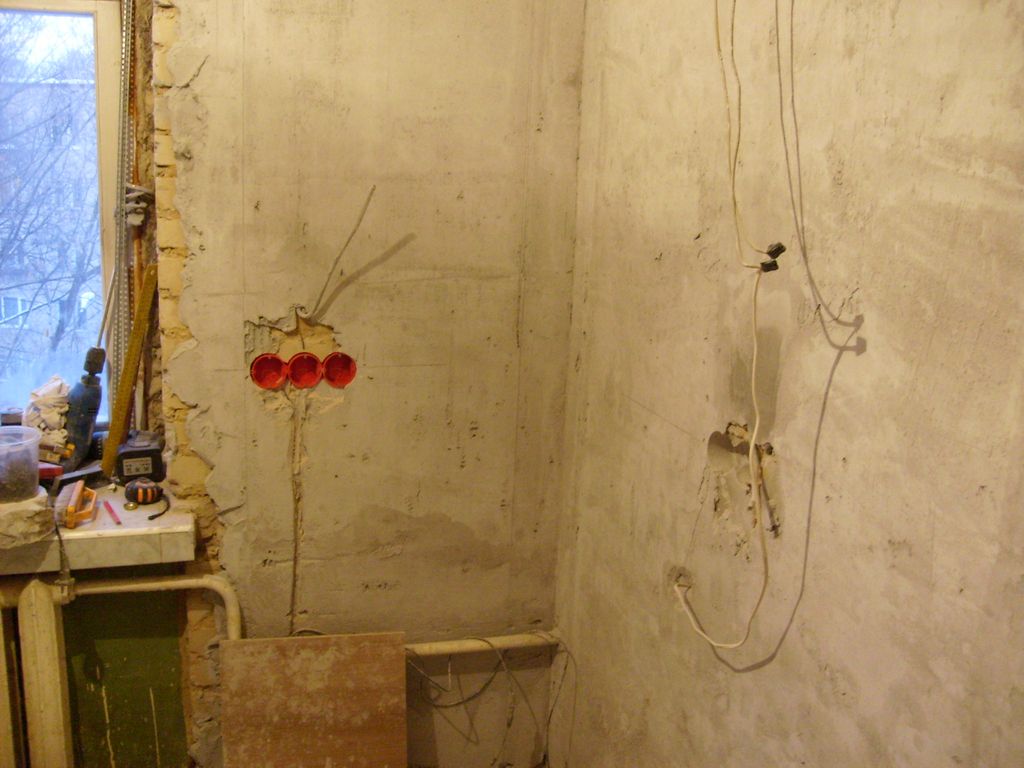

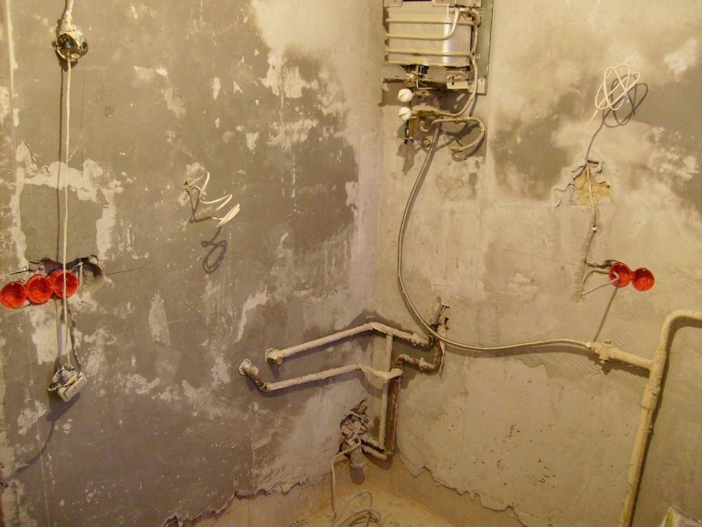

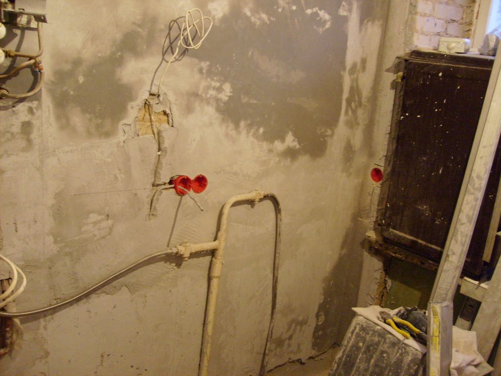

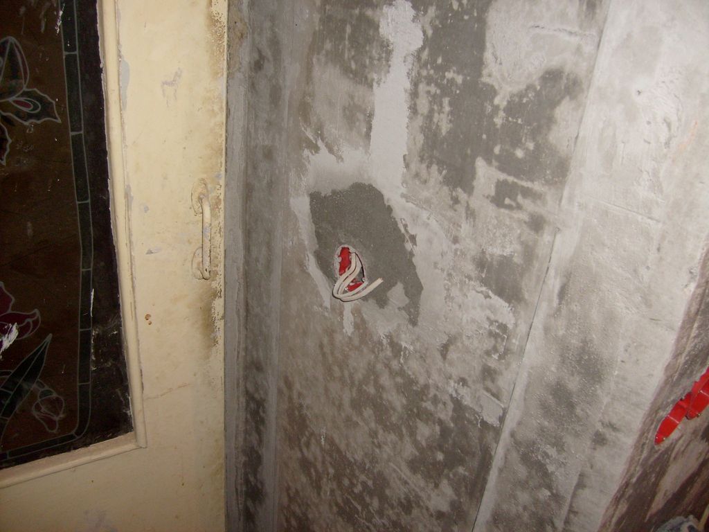

Ну что, выходные прошли под знаком зеленого змия ;), малек пошваркал кое-что, но не более.
Вчера пробовал сверлить дырки под розетки и выключатели в красном и силикатном кирпиче и гипсолите. Инструмент - китайский перфоратор за 900 рублей и коронка Энкор 70 мм из Леруа.
Скажу сразу - это песня! За 1 час просверлил 13 дырок, вместе со звонком другу пот поводу на какой высоте сверлить и с разметкой.:yu
Лучше всего сверлится в гипсолите - как в сливочном масле. В кирпиче тоже неплохо - секунд 15. Ни о каком высверливании по окружности в таких материалах теперь даже слышать не хочу.
В запарке уже успел пробить один провод на подсветку, буквально неделю назад собственноручно уложенный под штукатурку. Какой позор! :o:D:D
Теперь объект выглядит так.

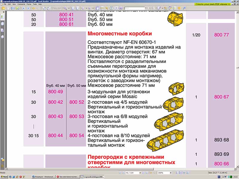

Неясно для меня вот что: заграничные рамки под несколько розеток и выключателей расчитаны на какой шаг между розетками?
Смутное предчувствие, что могу наколоться. поэтому розетки не заделал. Коробки купил 68 мм, измеренный шаг получился примерно 71,5 мм.
Кто нибудь знает?

Коробки с бортиками? Если да, то они должны быть с четырех сторон как бы срезаны по хорде, вот этими местами вплотную друг к другу и ставятся. А вообще думаю несложно померять расстояние по рамке.

Всё правильно. 71 с чем-то и получается. Коробки с леруи или откуда? Иногда на коробках бывает разметка и шаг указан. Что коронка 70-ая - правильно. Как раз запас получается на то чтобы их по уровню выставить горизонтально. Только это вы ей до бетона не доходили ещё) Там и правда лучше насверливать )) А с кирпичом и гипсолитом любая справится. Подпишусь на тему - нравится отчёт, сам стиль изложения! Удачи вам, жгите!

superstasik написал : измеренный шаг получился примерно 71,5 мм.
Легранд - 71, турецкие - 71; остальные не знаю.
ЗЫ: похоже, большинство делают на 71, разве что эксклюзив какой попадётся: http://www.hegelbox.ru/product/ku11/
