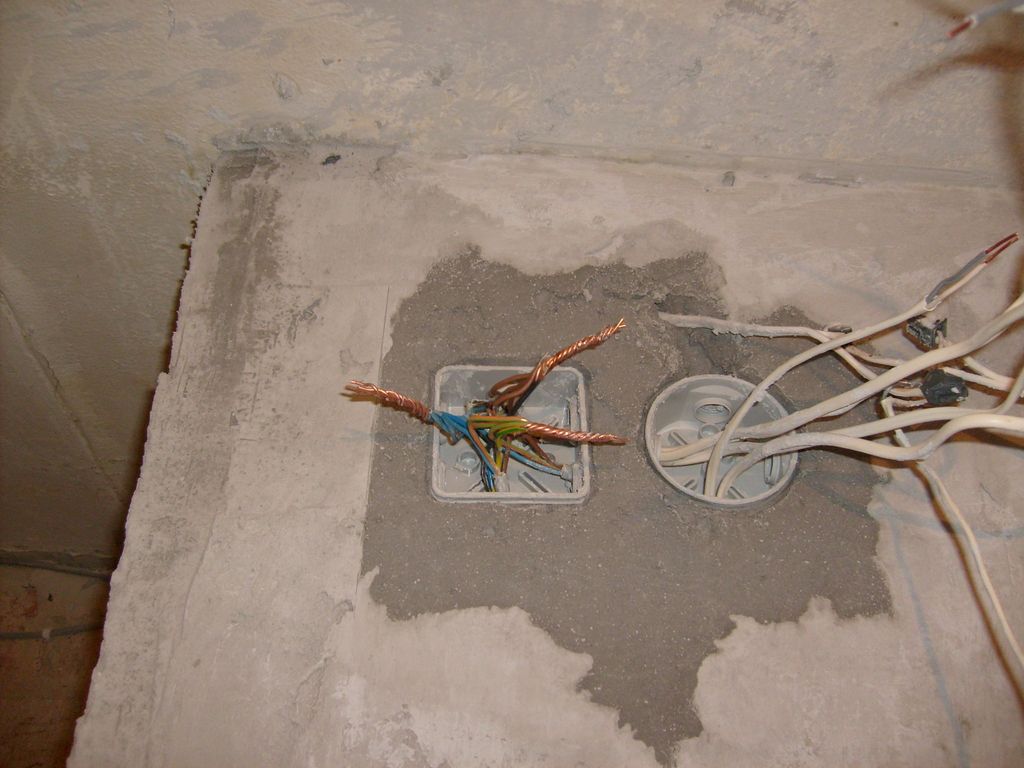

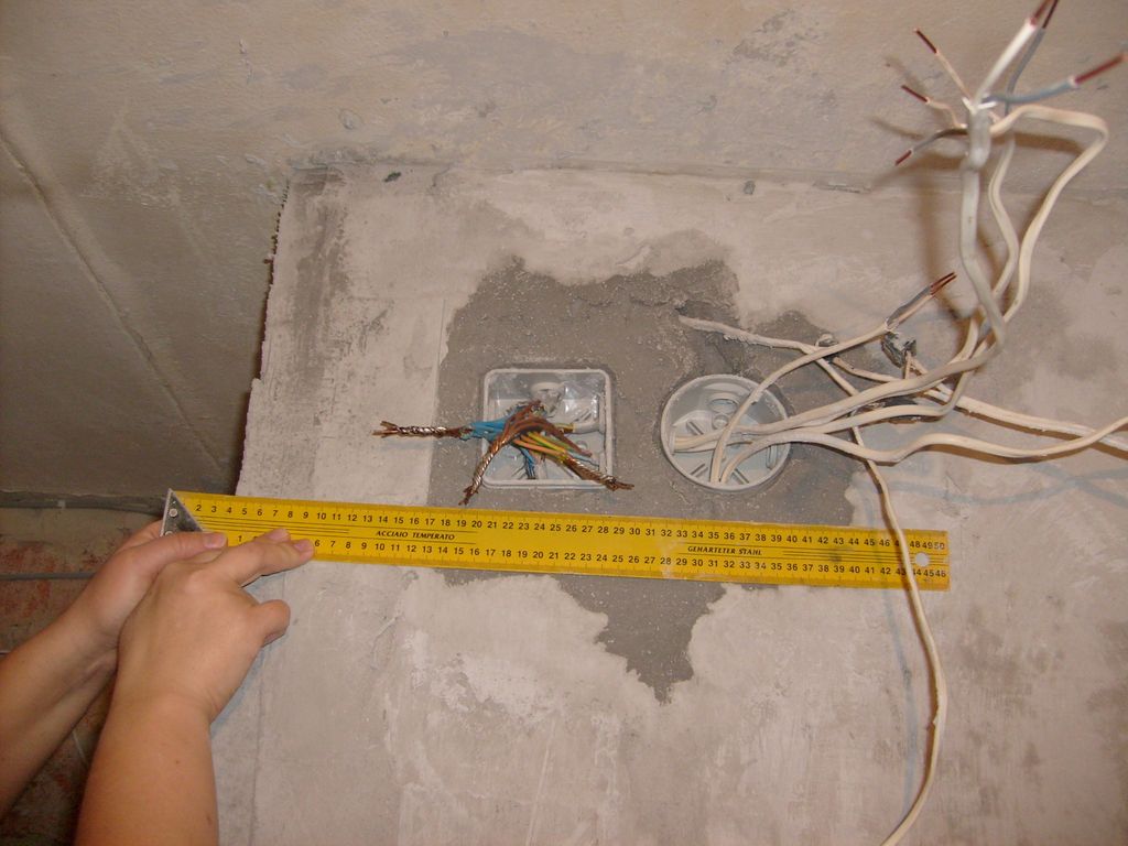

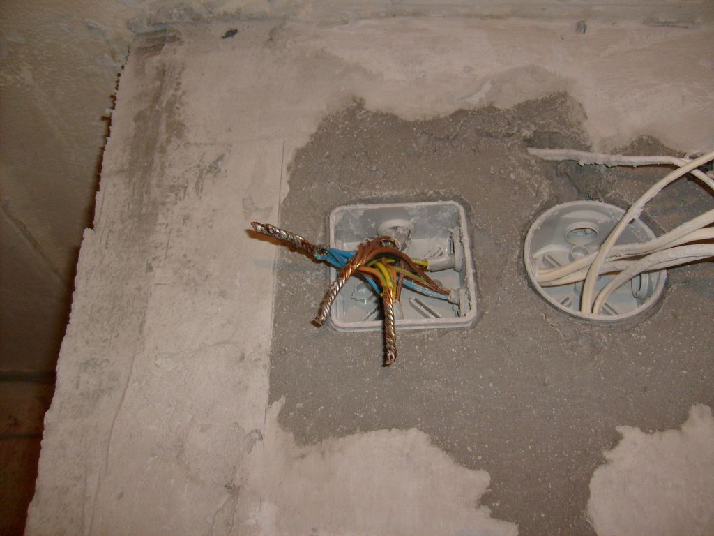

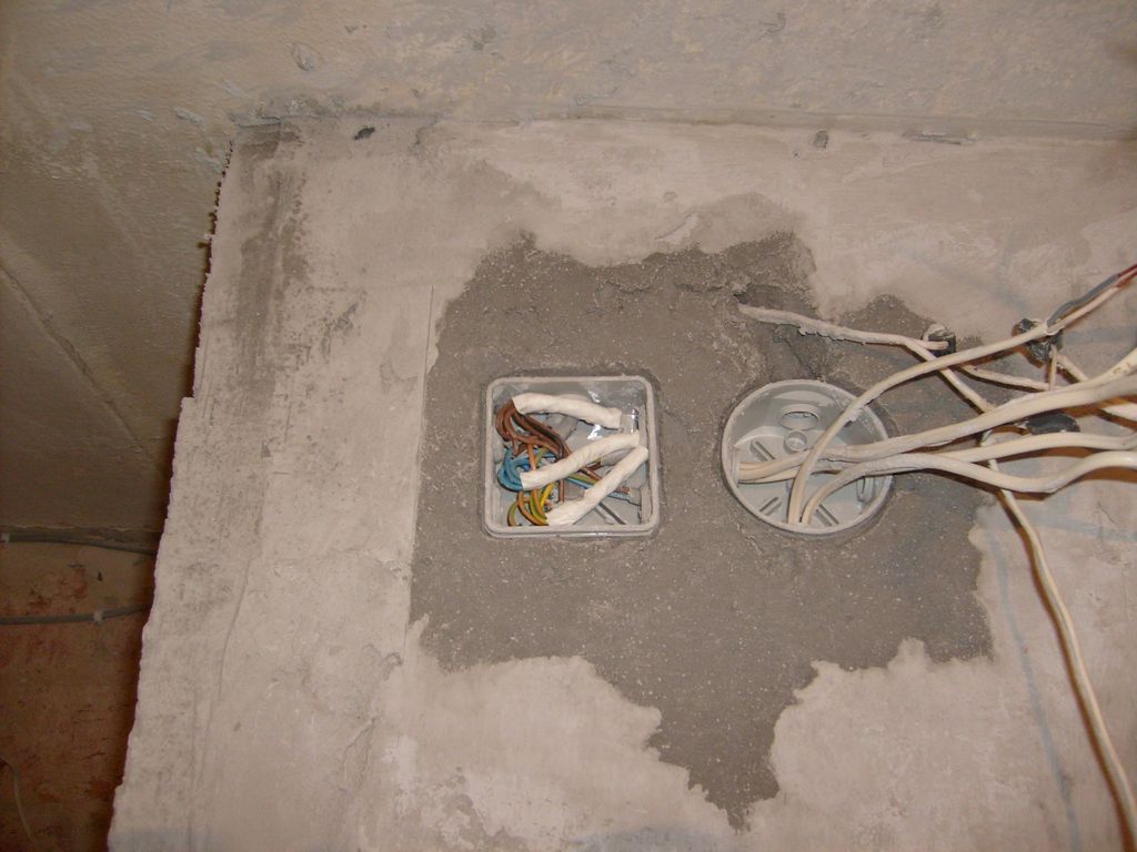

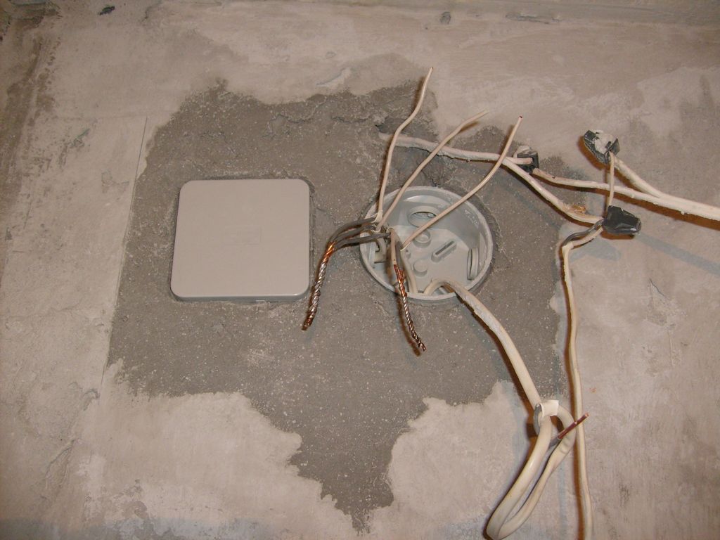

Удалось попаять под потолком, пока не кончился припой. :( Методика была выбрана следующая:
Ватка мочится в спиртоканифольном флюсе, мажется зачищенный провод. Провода скруиваются в скрутку, срутка держится со стороны изоляции длинногубцами и прогревается 100-ваттным паяльником. По достижении скруткой температуры плавления припоя к скрутке прислоняется проволока этого самого припоя по всей длине и сторонам.
Аналогично шла распайка второй коробки, пока не кончился припой.
Припой плавится и благодаяр капиллярному эффекту засасывается между проводниками. По окончании процесса несколько секунд на остывание, потом убираем длинногубцы и смываем флюс ваткой с ностальгической жидкостью. :D
Вот она - эта чудо-жидкость! :D

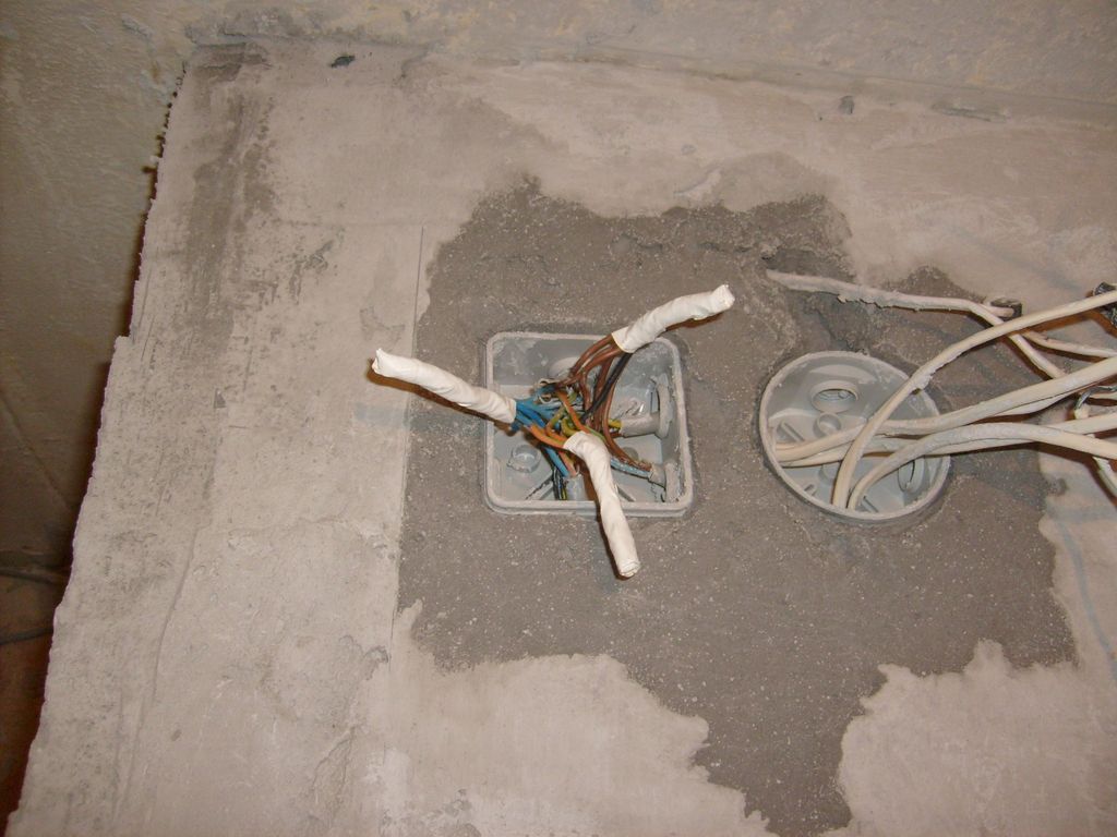

Затем откусывание кривого кончика скрутки и многослойная накрутка заграничной белоснежной упоительно дорогой :D изоляции 3М. Подумал, что при такой пайке перегрева не будет, не стал тряпочную изоляцию доставать.
На фото кажется, что сркутка не пропаялась, но это не так. Не могу показать припой в зазорах. Строительный фотоаппарат какой-то странный - даже макро нет. :eek: Флюс плохо отмывался - это да. Чудол-жидкость выдохлась чтоль за 18 лет? :mad:

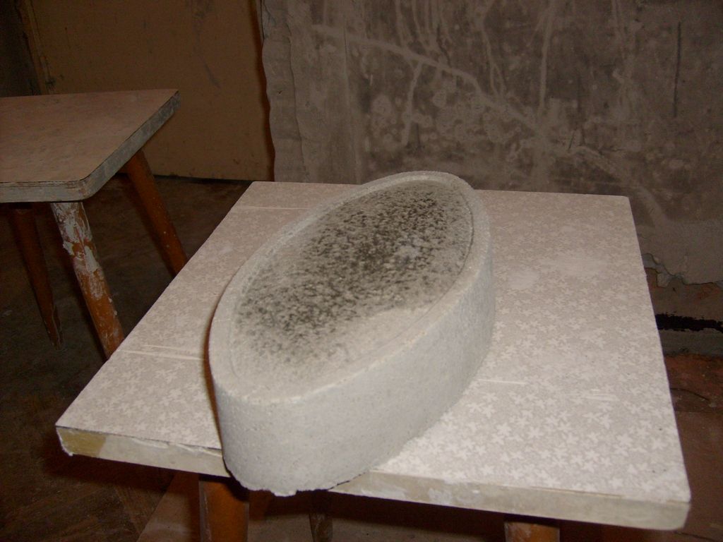

А вот мой тренировочный кирпич из пескобетона "Каменный цветок" в возрасте 8 дней.
Выглядит неплохо! Что с ним делать, как испытывать - жду предложений.

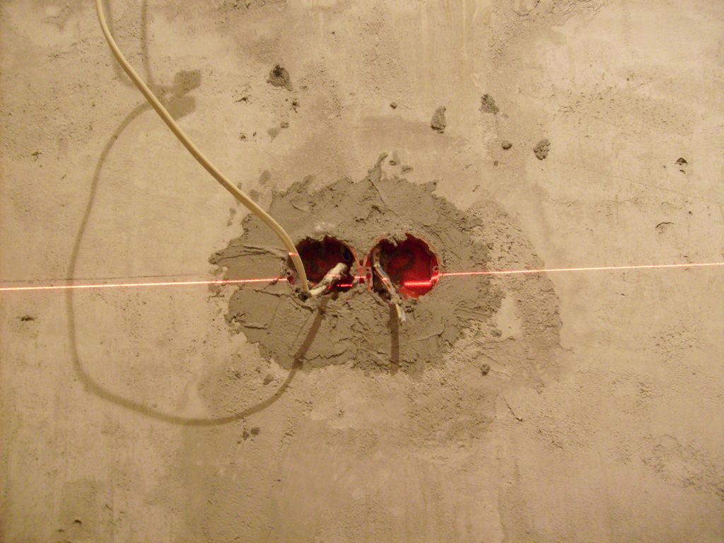

Слава тому, кто придумал самовыравнивающиеся лазерные уровни. Как бы я пузыриком его на этой странной подставке выравнивал бы? :D
Последняя розетка. Уж сколько можно... :confused:
