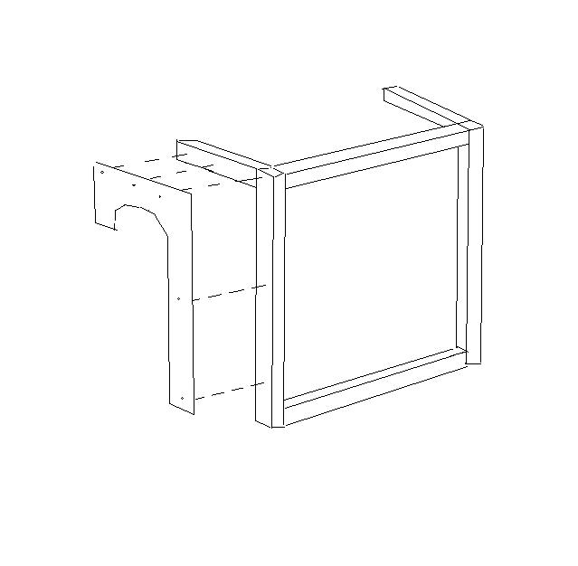

У меня есть затея сделать симпатичный экран на батарею. Неплохо было бы где-нибудь подсмотреть конструктив. Есть торцовая пила. Ею можно идеально напилить наличник под 45. Есть перфорированный оргалит в магазине. Могу приклеить и пристеплерить оргалит к рамке из наличника. А что дальше? Чтобы было крепко. Надо обхватить голову руками и думать. :D

Как вариант: сделать каркас из брусков, а сверху пристрелить перфорированный оргалит и наличники, или деревянные уголки. Естественно конструкцию делать разборной, "ЧТО БЫ можно было пыль убрать за батареей"

Придумал как делать навесной каркас.
Передний экран - обычная рамка из брусков, к которой приделана рамка из наличника и под ней стека или перфорированный оргалит. По верхним углам короткие горизонтальные бруски перпендикулярно к стене за батареей, которые крепятся к вертикальным брускам фасада экрана уголками. Жесткость обеспечивается фанерой десяткой, нашурупливаемой на бруски.
Принцип понятен, хотя конструкция будет не совсем такой. Главное, что по-моему, такое уже не развалится. :yu Спереди, сверху и слева, где нет подводящих труб, прикрепляются перфорированные декоративняе панели. Справа, где труба - надо смотреть.
Эх, расчехлю я торцовочку...;) Только надо еще электролобзик расчехлять, а он на даче. :(
Ладно, пока до этого руки дойдут, уже дачный сезон начнется. ;)
