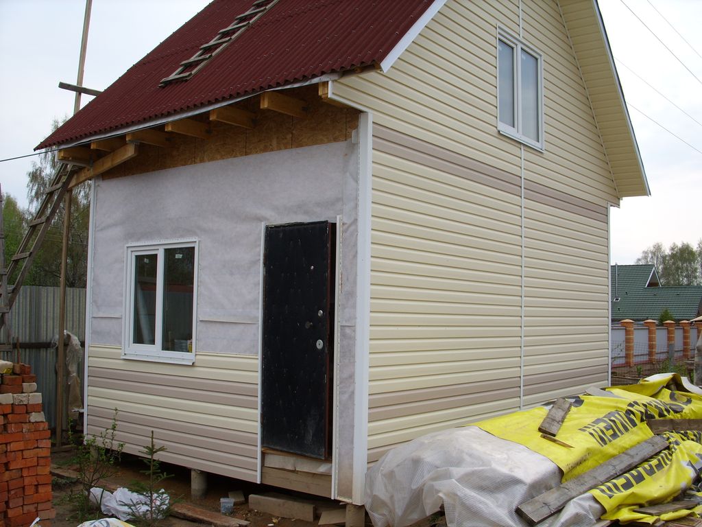

Нет, я практичный человек. И баню сделал с большой мансардой.

Ностальгическое отклонение от тематики ветки. Вот моя летняя история:

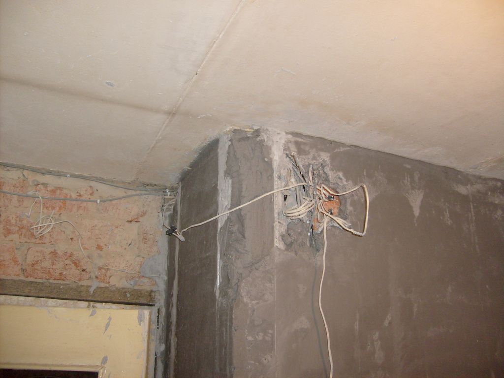

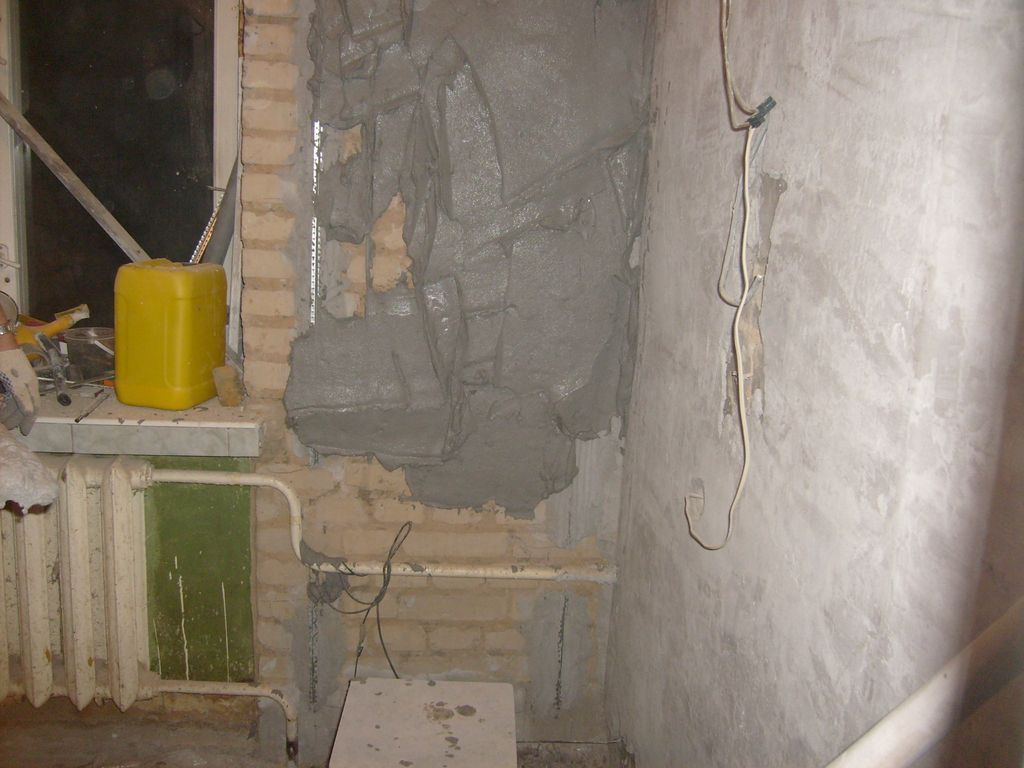

Вчера вечером, превозмогая полный некроз организма от недосыпа, решил доштукатурить последние сколько нибудь значительные площади стен.
Знал, что будет нелегко, глаза закрывались, поэтому было принято решение в медицинских целях принять 150 спецпрепарата под помидорки в собственном соку.;)
Здоровье сразу наладилось, спустился в машину, как заправский иностранец :D бодро затащил на пятый этаж мешочек заветного ротбанда и приступил к работе.
Сделал всего один замес своего секретного состава :p - мешок ротбанда, три кило фюгенфюллера и 2 ведра воды.
Замазал насколько хватило штукатурки. Немного не хватило, чтобы полностью реализовать мои обширные творческие планы, в частности, заштукатурить балку над окном. Сделал фото, чтобы весь форум Мастерсити запомнил, где у меня под штукатуркой проводка.
И разгладил все, как водится у нас на Руси.:) Штробу внизу под антенный кабель вышкрябывал уже утром. Спецпрепарат не помогает против склероза. ;)
Слева уголок тоже вывел. Он в единой плоскости со стеной справа от окна.
Добил доверху пристенок у входа, подмазал угол сверху (уж больно толстый слой там для одного раза.)
Все внутренние углы довел до нормальной формы прямого угла с острым углом :) методом вышкрябывания.

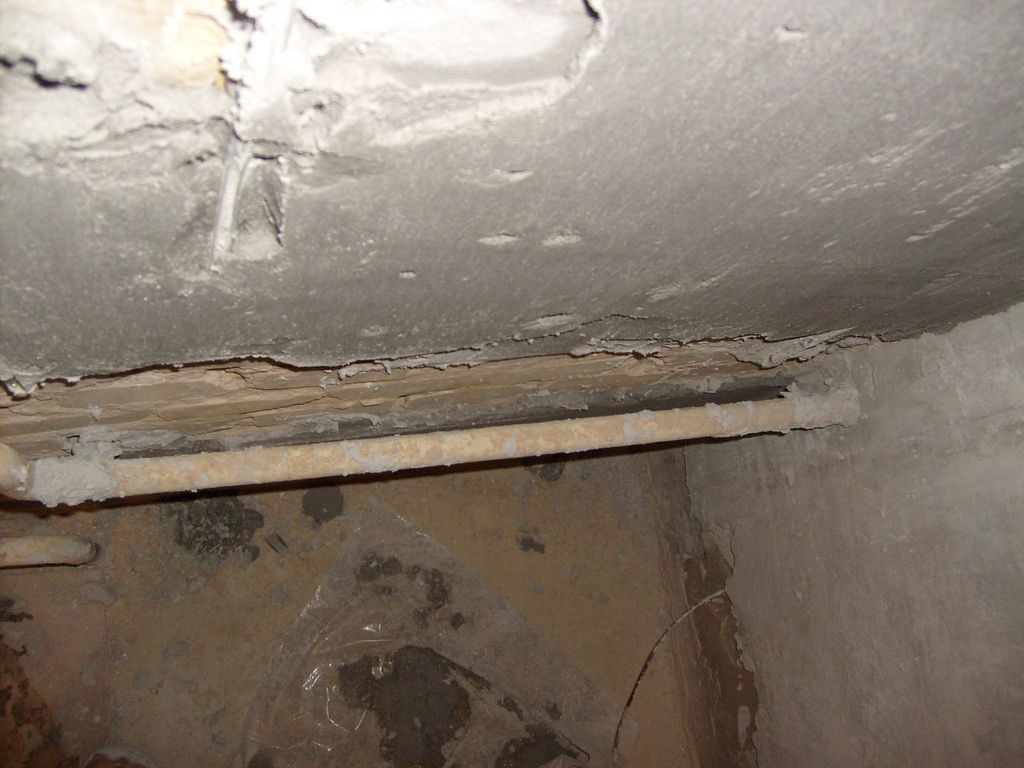

Вот вечером придется извращаться с этой трубой.:(
