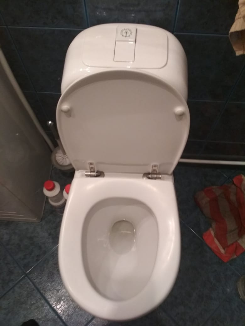

всем привет, перечитал все посты, посмотрел видосы что доступны таки не понял... друзья, подскажите как снять коромысло, которое соединено со штоком с крышки унитаза. Ее проблемное снятие приводит к разрушению посадочного места и поломки крышки. На видео ковыряют отверткой, думаю это неправильно. Кто знает - хэлп

Сообщений: 21909
05.01.2025 в 01:13:40
какой? только нордиков было два remont_unitaza_gustavsberg_nordic_1_02.04.2020 5b9b6f8cf235029f1a6f3b73

Сообщений: 66
05.01.2025 в 14:00:02
sanya1965, первый с прямоугольной кнопкой. Под кнопкой гайка и крепление этого коромысла к крышке. Его не могу снять, боюсь поломать крышку.

Сообщений: 21909
05.01.2025 в 15:27:05
сзади кнопки углубление под плоскую отвертку. сидит кнопка на вщелкивающихся боковых выступах. плавно поднять и вытащить вверх. в ютубе можно глянуть кнопку изнутри, штоп понять конструктив. при установке, в кнопку полезно подложить кусок эппс, там шток со временем проминает упругую вставку.

Сообщений: 66
05.01.2025 в 19:41:37
photo_2025-01-05_19-53-27sanya1965, Саня, кнопку я снял. Далее чтобы вытащить уже крышку надо - открутить гайку и снять это коромысло, которое пристегнуто к крышке на седло рядом с гайкой черной прищепкой шириной 2 мм. Как эту прищепку сковырнуть вот в чем вопрос. Пойду сделаю фото попробую
