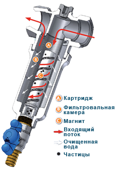

Толмач написал : Работа Техник-Сана: Красиво и всё понятно.
Объясните, пожалуйста, Буратине, как можно доходчивей. Зачем все таки нужна эта перемычка с краном между холодной и горячей водой. Буду очень признателен.

to jekasus cпасибо! А ларчик то открывался просто :)
Т.е. открывая промывочный кран мы смываем всю каку из внутреннего цилиндра сетки в канализацию, а обратной промывкой то, что могло застрять в ячейках самой сетки фильтра - наконец-то все легло по полочкам.
Век живи - век учись :)
