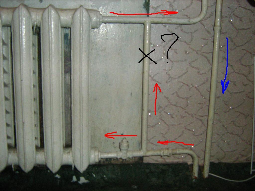

Добрый вечер мужики! Батареи 20 лет, тепло идет мимо, думаю вентиль поставить, боюсь что засорилась, если менять, то какой аналог посоветуете? см. фото.

Двадцать не сорок. Батарею снять - помыть - назад повесить. А еще, за одно, кран на подаче выбросить и поставить два новых отсечных

Перемычку убирать нельзя!:nо:
