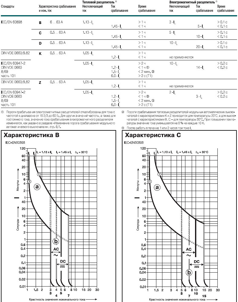

Vodya написал : при номинальном токе те же ANL должны работать около часа
Не знаю какой ANL вы имеете ввиду, но при 1,13Iном ни один автомат не имеет права отключаться вообще, а брендовый и у проверенного поставщика тем более. Это при 1,35Iном автомат обязан сработать в течении часа.

avmal написал : Не знаю какой ANL вы имеете ввиду, но при 1,13Iном ни один автомат не имеет права отключаться вообще, а брендовый и у проверенного поставщика тем более. Это при 1,35Iном автомат обязан сработать в течении часа.
Только при 1,45Iном.
Табличка и кривые от АББ:

SVKan написал : Только при 1,45Iном.

avmal написал : Что "только"?
Ваша фраза была:
avmal написал : Это при 1,35Iном автомат обязан сработать в течении часа.
А должно быть: "Это при 1,45Iном автомат обязан сработать в течении часа."

Виноват, под утро оговорился :) Преды ANL (в автомузыке используются) срабатывают через час протекания по ним тока силой 1.5 от номинала. А с номиналом могут работать сколько угодно долго :) И судя по графикам в предыдущем посте, это стандарт для почти всех видов предохранителей в европе.

Vodya написал : стандарт для почти всех видов предохранителей в европе.
Вы не поверите - это типовые кривые для ВСЕХ автоматов с комбинированным расцепителем.
