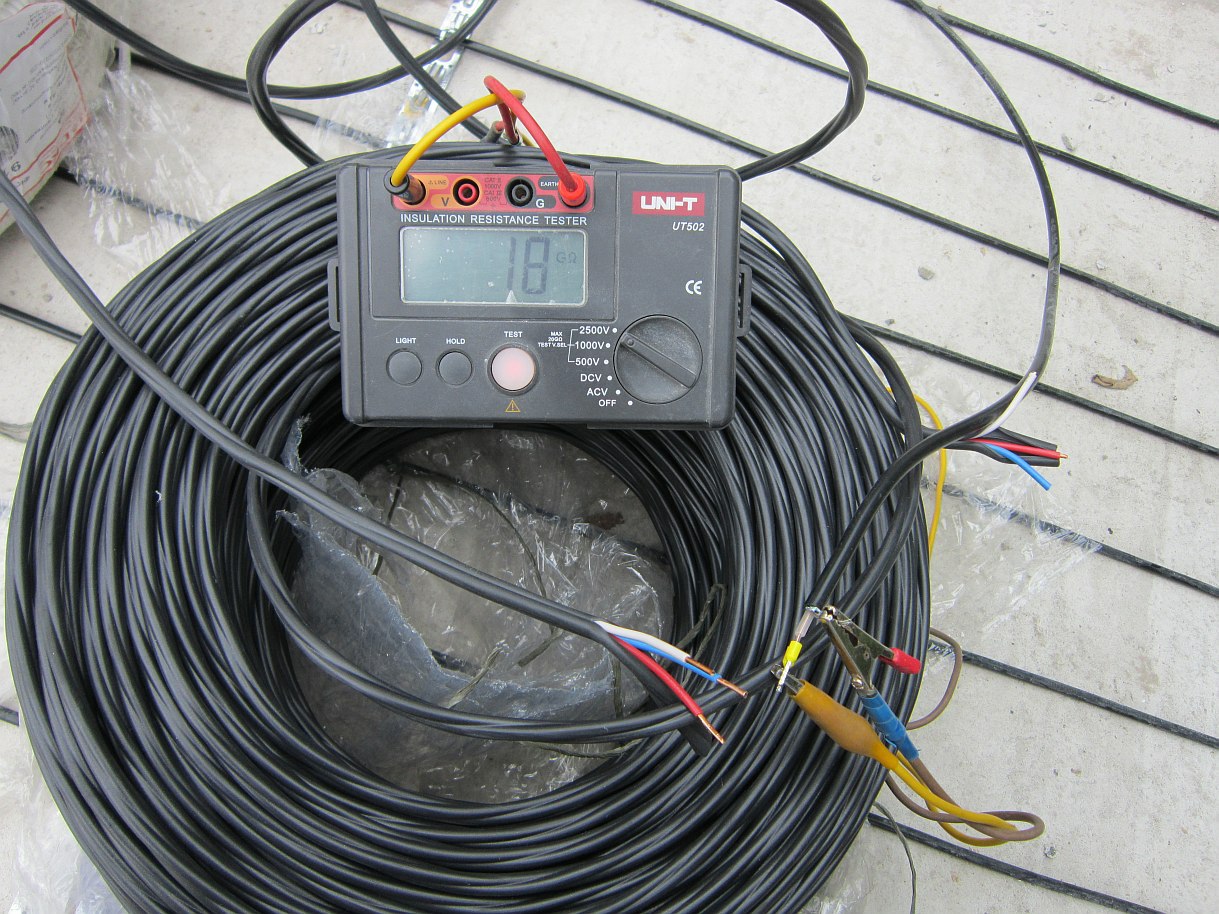

Электрическое сопротивление изоляции жил, 1 км длины при температуре 20 °С, не менее:
– 12 МОм, для жил номинальным сечением 1,0 – 1,5 мм2;
– 10 МОм, для жил номинальным сечением 2,5 – 4 мм2;
Купил 1.5км кабеля ВВГнгд 3х2.5 для удлинения нагревательных проводов системы снеготаяния (650 кв.м). Распечатал заводскую бухту (200м) и измерил сопротивление изоляции при 2500В 130МОм, при 500В не более 430МОм. Сопротивление изоляции нагревательного кабеля не ниже 16GOm при 2500В. Вот такие пирожки. Как для меня, изоляция ВВГ слабовата, не вижу запаса прочности работы кабеля в стяжке, которая мокрая зимой и летом.

Подниму тему... вчерась, еще раз, убедился в полезности мегаомметра. Клиент позвал на неисправность накопительного водогрея. Срабатывает УЗО через некоторое время после включения. Казалось бы, все примитивно, меняй ТЭН и будет щастье... ан не так все просто оказалось ;) В общем, прогорел клеммник питающего кабеля между N и PE, но что самое интересное - сопротивление в месте прогара нестабильно, плавает и на холодную постепенно восстанавливается до величины 1Мом. Вот такие пироги... Помог разобраться мегаомметр Ф4102/2-1М :)
