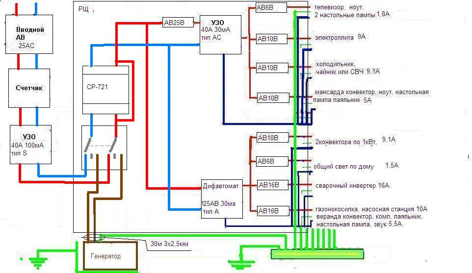

Да не обижайтесь вы. Просто на форуме много тем этим релюшкам, есть даже с их разбором (принцип у них всех одинаков и коммутируемый ток то же одинаков). Из практики следует, что такие релюшки хорошо ставить в связке с контактором для пущей надежности. При отсутсвии места и ограниченности бюджета оптимальным соотношением является УЗМ 51

Дело вот в чем. На корпусе РН113 написано 7кВт. На даче максимум можно снять 5. Контакты реле держат 32А, после него автоматы защиты от 6 до 16. Эти же могут защитить реле? Предполагаю да. Следующее. Думаю использовать РН только для защиты от превышения напряжения. Т.е. его контакты нормально замкнуты. Вроде все хорошо, да? Начинаю монтаж - а зажим у реле фиговенький, трудно ему удержать 6мм ПВ1, которым все в щитке разведено. Вот и вопрос. Что, если использовать ПВ3, многожильный. Но без наконечника или это туфта

alex157 написал : Вот и вопрос. Что, если использовать ПВ3, многожильный. Но без наконечника или это туфта
Думаю будет одинаково. В таком случае опаять многопроволочку и попробовать засунуть. АВ в 25 А неограничено долго пропускает ток в 28,25 и менее часа 37,5- а потом должен отключиться

gugulaki написал : менее часа 37,5- а потом должен отключиться
Это я понимаю. Работать с электроинструментом буду только я. Если сварка, то никакая газонокосилка или циркулярка использоваться не будут.

Просто я думаю не выгорит ли релюшка. Я всегда ставлю с контактором.

gugulaki написал : Из практики следует, что такие релюшки хорошо ставить в связке с контактором для пущей надежности.
Посчитал...да у меня 13 приборов...не нравится это дело :) Поставлю http://e-volta.ru/katalog/products/rele-kontaktory/kontaktor-2nz-25a-230v Или http://e-volta.ru/katalog/products/rele-kontaktory/kontaktor-2no-25a-230v. Какой лучше использовать? Поймите правильно, первый щиток.

А в инструкции не написано какой контактор!!! НО или НЗ. http://novatek-electro.com/
Задайте вопрос в техподдержке

Задавал вопрос, ответ отписка - контакты реле выдерживают 32А. Поставлю контактор. Осталось купить провод и соединить. Какую марку и размер провода использовать в щитке?

18.03.2011 в 06:59:10
я использую не менее 4 кв мм. Сечение зависит от тока протекаемого по проводнику

18.03.2011 в 07:23:01
Тоже склоняюсь к этому. Вводной автомат 25АС ВВГ нг плоский 2х4. Один вынимаю, будет N. А фазный пусть будет в дополнительной оболочке. Годится?
Это в случае, если нет в продаже 1х4. Мне-то нужно 2 метра. Кто такое количество продаст...

18.03.2011 в 07:38:21
Для разводки в щите купите ПВ3 4 кв мм

18.03.2011 в 07:53:29
Так его вроде гильзовать надо. А я ни разу не делал и инструмента нет

18.03.2011 в 07:58:40
Автоматы чьи и серия какая? Бренды допускают и без оконцевания подключать

18.03.2011 в 08:05:25
Все Hager. Про серию не в теме, что это такое...ламер одним словом. Сказали там покупать - купил Вот, с него начинается верхняя дин-рейка http://www.e-volta.ru/katalog/products/perekljuchateli/gruppovoj-perekljuchatel-s-nulevym-polozheniem-1491 УЗО http://e-volta.ru/katalog/products/ustrojstva-zaschitnogo-otkljuchenija/uzo-2-pol/ustrojstvo-zaschitnogo-otkljuchenija-2p-40a
