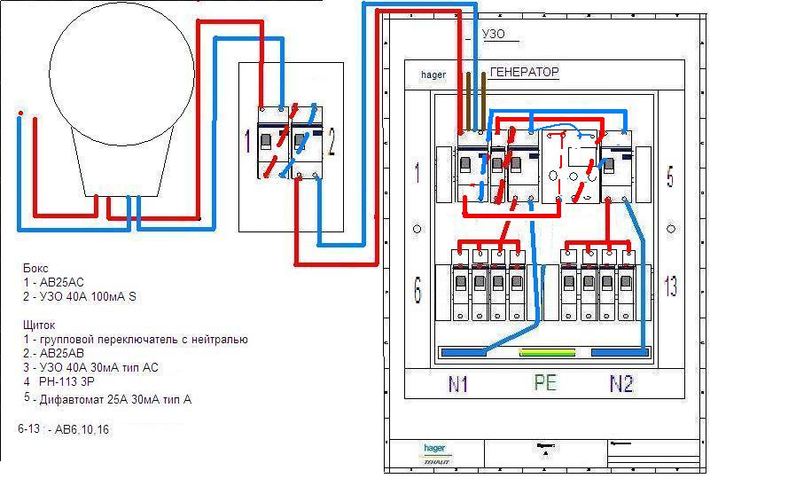

Сам только сейчас узнал, что это новинка. РН-111,111М было, а вот теперь появилось РН-113. Для дачи в самый раз. Выделенная мощность 5кВт успешно коммутируется силовыми контактами реле. Заявлено при cosf=1 32А. Встромил в свою схему. Вот щиток. Замечания приветствуются :)

Кто подключал РН-113? Как справиться с маленьким зажимом? 30А не шутка, а конструктора видимо использовали комплектующие от 16А :(
