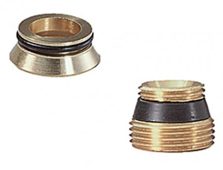

Муфта-удлинитель. У коллектора там где начинается резьба плоское основание. Туда уплотнитель надеть и накрутить такой вот удлинитель :a А затем использовать ПП переходник с накидной гайкой:

а не проще такую вот штуку поставить и не париться со всякими там штуцерами?Ту что слева на фото.

Zhek@, нет ли случайно информации как называются эти штуки? Кто производитель?

А почему именно штуцер с накидной гайкой? чем ПП американка не устраивает?

Для горячей воды вроде не подходит...

А что в предлагаемом вами варианте отсутствует резиновая(силиконовая,паронитовая) прокладка? Или в варианте 2Zhek@ её(резинки) нет?

не помню уже.поищите поиском в интернете"вставка в евроконус"

Dgippo1 написал : чем ПП американка не устраивает?
Она на коллектор не очень ,громоздкая слишком.Да и текут они частенько ,от перепада температуры

2maximys78 то что громоздкая согласен, хотя через удлинители разной длины можно собрать...., а то что течет х.з. резинка есть в любом предложенном варианте...
