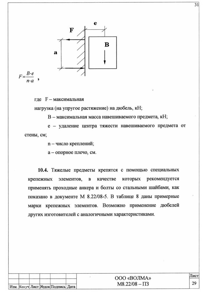

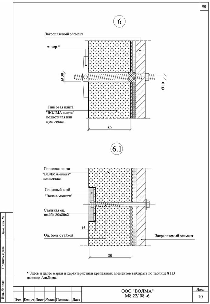

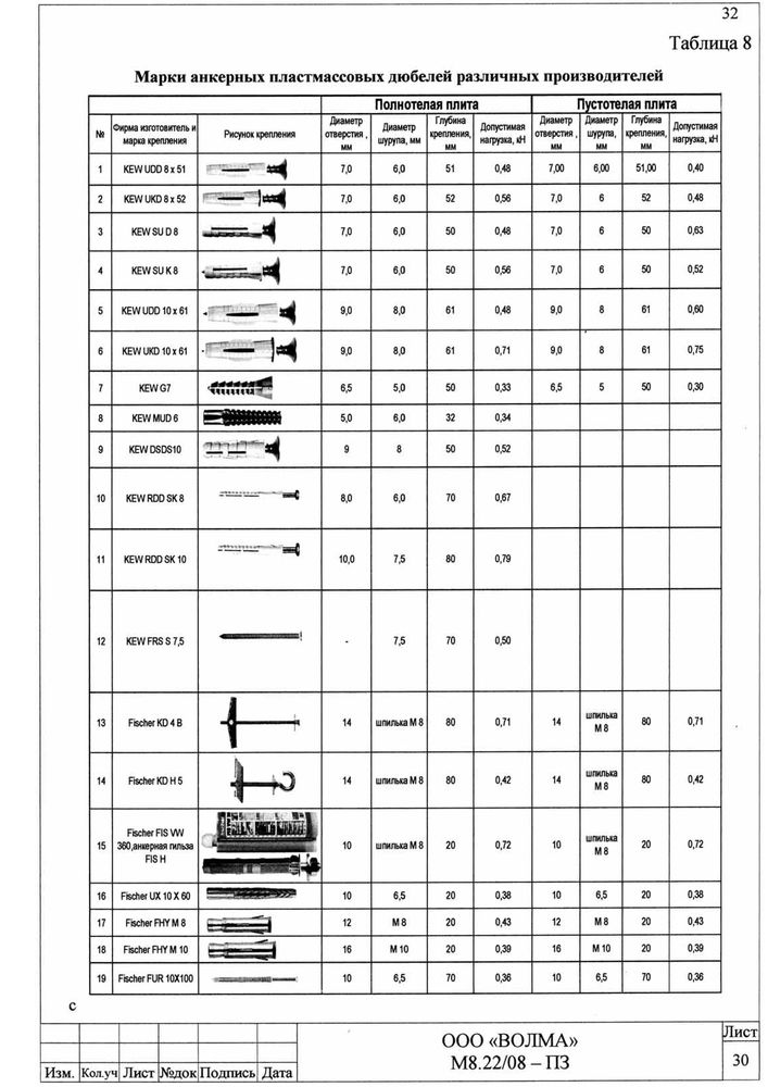

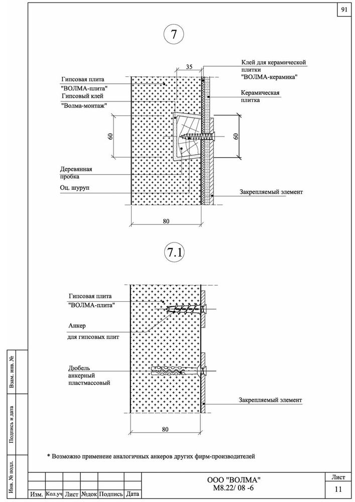

Советую для таких целей нейлоновые дюбеля Fischer UX, держутся в любой стене, сам постоянно использую их. Телек 55" на гипсокартонной стене в 1 слой без проблем. Или в пазогребень на такой кронштейн: http://www.tv-na-stene.ru/cat/page/cobra-405
  • нагрузка на верхние болты не слабая. Дюбеля держат
