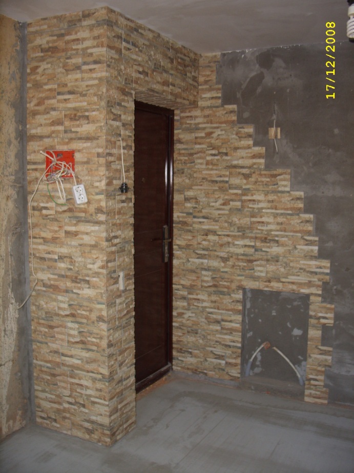

Установил себе входную металлическую дверь. Теперь незнаю как отделать откосы. Панелями не хочу. Может быть прикрепить на нейлоновые дюбели деревянные бруски, еще чуть запенить внутри и прикрепить полоски гипсокартона на бруски. У левого откоса угол рассвета отрицательный, наверно придется сбить перфоратором чуть чуть, а справа наоборот придется гисокартоном сделать не только откос но и саму стену довести гипсокартоном заподлицо к откосу.
Может есть ещё какие варианты отделки откосов?

Я бы прижал монтажные петли к торцам проёма в плотную , наклеил гипрок, или оштукатурил

2Иван_Стр Можно просто наклеить гипсокартон на "Перлфикс" или на "Ротбанд".Сверху шпаклевать-красить или,все-таки,тонкие панели.

Сат написал : Я бы прижал монтажные петли к торцам проёма в плотную , наклеил гипрок, или оштукатурил
Ничего там не перекосится если петли прижать то?

Я бы посоветовал дерево. ЗЫ: а кто такую похабщину с установкой двери изобразил? Справа.
