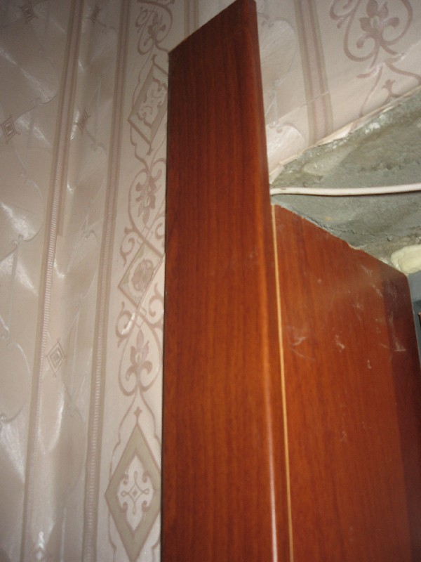

Всего рассматриваю два варианта:
Первый: прибить поперёк планки, и приклеить к ним жидкими гвоздями обналичник. На снимке те дырки, что я давно пробил для них, 4 поперечные планки. Обналичник - примерно по той же схеме, только, помимо планок которые уже (до стенки 5мм), и спилить под 45 градусов. Как, блин, так точно спилить?
Пустоты, надо, наверное, заполнить пеной?
Второй: просто, прикрепить пару досочек, временно, к стене, к ним прижать ламинат, и запенить. Пена вроде должна хорошо держать?
Вообще, думаю, основной мой вопрос - хорошо ли держит пена, ламинат к бетонной стене?
С пеной не работал просто никогда....

AnTe написал : ламинат, шириной 130,
А какой толщины, 16мм? Может с наружней стороны, через коробку в торец добора на длинные саморезы? Потом наличником всё закроется. Недостаток- добор располагается строго перпендикулярно коробке.
И второй вариант: 4 бруска на дюпель к стене и приклеить ламинат на жидкие гвозди. Но лучше на клей для пенополистироловых плиток. Отрывается потом только вместе с куском стены. На пену, я лично, не стал бы клеить- слишком гемороное это занятие. Проще 4 дырки перфом просверлить.... Про Ваш угол и каких-то 10мм ничего не понял. Наличником разве эта щель не закроется?

Михалыч написал : А какой толщины, 16мм? Может с наружней стороны, через коробку в торец добора на длинные саморезы? Потом наличником всё закроется. Недостаток- добор располагается строго перпендикулярно коробке.
Перпендикулярно и нужно :) Добор 16 мм, но шириной 130. Но главное неудобство, даже если просверлить ровно и взять длинные шурупы - некуда вкручивать. Слева попадаем прямёхонько в металлическую коробку двери, там ещё можно было бы извратиться, нарезав резьбу для болтов, но справа даже этого нет, - проткнём пену, а затем металлический уголок, снаружи.
Михалыч написал : И второй вариант: 4 бруска на дюпель к стене и приклеить ламинат на жидкие гвозди. Но лучше на клей для пенополистироловых плиток. Отрывается потом только вместе с куском стены.
гвозди уже куплены:) Стоит сгонять за клеем, или не принципиально? :)
Михалыч написал : Про Ваш угол и каких-то 10мм ничего не понял. Наличником разве эта щель не закроется?
10 мм, дал для информации, на всяк случай:) Ведь, если бы было не 10, а 3 мм, - вариант с брусками ведь отпал бы? Не бруски получились бы, а картон какой-то :) Вот, кстати, при приклейке обналичника примерно эта ситуация и есть.
Наличником закроется. А про угол - это, пожалуй, мысли вслух. Каким образом мне так точно выдержать 45 градусов, когда буду электролобзиком его пилить. И чем заделывать щели, если всё же она получится.
А в чём геммор на пену клеить? Когда сохнет, распирает? Я ещё не придумал, что с обналичником делать..
Кстати, если на планки приклеить клеем - пустоты ведь всё равно нужно пеной заливать?

AnTe написал : Кстати, если на планки приклеить клеем - пустоты ведь всё равно нужно пеной заливать?
Вокруг доборов- нет. По периметру коробки- да.
AnTe написал : Вот, кстати, при приклейке обналичника примерно эта ситуация и есть.
Я на гвоздики для наличников прибиваю. Продают разного цвета. Первый раз слышу про приклейку наличников к коробке. Но в этом что-то есть.....-:) Надо подумать.
AnTe написал : Но главное неудобство, даже если просверлить ровно и взять длинные шурупы - некуда вкручивать.
Вы меня не поняли- я имел ввиду: шуруп загонять снаружи, через коробку в торец ламината. Вы наличники снаружи не планировали ставить? Вот они-то и закрыли бы шляпку самореза...
Но этот вариант требует определенной точности. Если всё же решите с пеной позаниматься ,то не сомневайтесь- всё приклеится "мама-не-горюй". Единственное- предохранитесь от прогибания. Клейте по одной штуковине в день, по всей длине- прикладывайте толстый брус и используйте несколько распорок. Но я бы для себя сделал на брусочки и клей, и снаружи- на шурупы...

Михалыч написал : Вокруг доборов- нет. По периметру коробки- да.
Ну, внутри? Снизу вверх идёт ламинатина, шириной 13 см, высотой с дверь :) через каждые полметра к бетрну набиты планки, к ним приклеен клеем ламинат. А между ними - пустота.. Пену туда? :) Или излишне?

AnTe написал : Пену туда?
Смысла нет.
AnTe написал : Может быть, я непонятно пишу, не к коробке, а к бетону, получается
Понятно. Вообще-то наличник крепится к коробке, или в Вашем случае, к добору. К бетону зачем крепить? Ну можете приклеить если очень хочется. Нагрузки на него нет никакой.

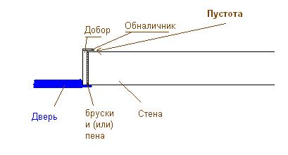

Михалыч написал : наличник крепится к коробке, или в Вашем случае, к добору. К бетону зачем крепить? Ну можете приклеить если очень хочется. Нагрузки на него нет никакой
Ну.. как-то совсем мало, чем он закреплён будет: полоска, шириной 16 мм. Остальное - пустота. Я на рисунке нарисовал.
Или, хотя.. если клей или гвозди такой мощный, то, возможно, достаточно? Засверлю пяток шурупов, как раз чтоб торчали на 5мм, в некоторых местах этой пустоты, чтоб обналичник жёстко стоял, и всё.

AnTe написал : Засверлю пяток шурупов, как раз чтоб торчали на 5мм, в некоторых местах этой пустоты, чтоб обналичник жёстко стоял, и всё.
Это как? Или где? Куда торчали? От стены до внутренней стороны наличника? Так наличник должен вплотную к стене прилегать. Я предполагал бруски между стеной и добором, а у Вас на рисунке между коробкой и добором. Странно как-то...

Михалыч написал : Я предполагал бруски между стеной и добором, а у Вас на рисунке между коробкой и добором.
так... прежде чем я начну делать фотографии.. быть может, стоит уточнеть разницу между стеной и коробом?
Ещё раз повторю постановку задачи. Стоит дверь, грубо говоря, для задачи облицовки, это прямоугольник из четырёх уголков. Остальное собрался добить, прибив доборы к стене, а так же, обналичник к добору, и к стене?

AnTe написал : прибив доборы к стене
Через бруски на клей или пену. Торец добора упирается в мелаллическую коробку двери без зазора. Второй торец добора должен быть вровень со стеной для прибивки наличника.
AnTe написал : обналичник к добору
гвоздиками в край наличника к добору.
AnTe написал : и к стене?
наличник на клей к стене, если "отъезжать" будет. Можно и потом приклеить. Наличник по определению немного "играет" и его край можно оттянуть, чтобы промазать клеем. Но это не понадобится.
