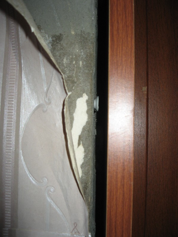

так... прежде чем я начну делать фотографии.. быть может, стоит уточнеть разницу между стеной и коробом?
Ещё раз повторю постановку задачи. Стоит дверь, грубо говоря, для задачи облицовки, это прямоугольник из четырёх уголков. Остальное собрался добить, прибив доборы к стене, а так же, обналичник к добору, и к стене?
17.08.2008 в 23:00:27
AnTe написал : прибив доборы к стене
Через бруски на клей или пену. Торец добора упирается в мелаллическую коробку двери без зазора. Второй торец добора должен быть вровень со стеной для прибивки наличника.
AnTe написал : обналичник к добору
гвоздиками в край наличника к добору.
AnTe написал : и к стене?
наличник на клей к стене, если "отъезжать" будет. Можно и потом приклеить. Наличник по определению немного "играет" и его край можно оттянуть, чтобы промазать клеем. Но это не понадобится.
PS. Ждем процесса инсталяции...

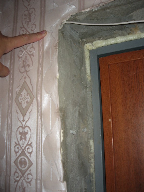

Здравствуйте! Уустановили железную дверь. Теперь нужно заделать откосы. Установщики сказали, что желательно при заделке "захватить" часть дверной коробки (2 см.). Тоесть нужно по всему периметру вместе с откосами заделать железную раму. Подсажите пожалуйста, для этой работы подойдёт Ротбанд, или лучше смесь цемента с песком? Крепко ли смесь будет держаться на покрашенном порошковой краской железе дверной коробки?
15.12.2008 в 11:18:14
Koriolis написал : Крепко ли смесь будет держаться на покрашенном порошковой краской железе дверной коробки?
Откосы проще делать Ротбандом. Самое главное чтобы смесь крепко держалась за строительные откосы и за пену. Если дверь закреплена как положено на 8-10 анкеров, т.е. жестко, то трещин между откосами и металлом появиться не должно. Это зависит от деформаций (температурных или от нагрузок) косяка.
15.12.2008 в 12:33:58
Спасибо! А во такой ещё вопрос - там толщина откоса (вместе с заделываемой частью дверной коробки) получится сантиметров 4-5. Нужно Ротбанд в два приёма класть? Сначала сантиметра 2, подождать пока схватится, а потом ещё? Через какое время можно правило убирать?
15.12.2008 в 12:58:08
2Koriolis Вы даже не написали какая у вас стена, толщина стены, ширина откоса. Ротбанда можно смело положить за 1раз и 5 см. а можно и как вам угодно по 2 сантиметра. Правило (я ставил дощечку) можно убрать часа через 2-3 и загладить откос стальным шпателем. Можно потом отделать откосы МДФ - доборами и обналичкой на жидкие гвозди.
