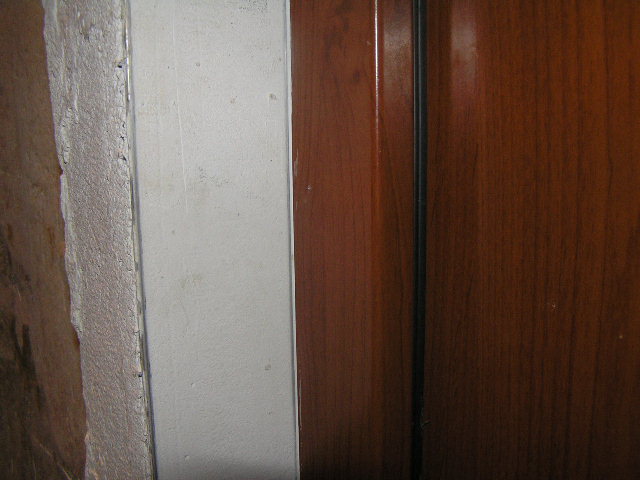

Спасибо! А во такой ещё вопрос - там толщина откоса (вместе с заделываемой частью дверной коробки) получится сантиметров 4-5. Нужно Ротбанд в два приёма класть? Сначала сантиметра 2, подождать пока схватится, а потом ещё? Через какое время можно правило убирать?

2Koriolis Вы даже не написали какая у вас стена, толщина стены, ширина откоса. Ротбанда можно смело положить за 1раз и 5 см. а можно и как вам угодно по 2 сантиметра. Правило (я ставил дощечку) можно убрать часа через 2-3 и загладить откос стальным шпателем. Можно потом отделать откосы МДФ - доборами и обналичкой на жидкие гвозди.

Стена бетонная. 16- этажный панельный дом, тип и серию не знаю. Толщина стены сантиметров 12. Вопрос с технологией понятен. Буду искать ровную доску, а то не охота ради одной двери покупать правило алюминивое. Большое спасибо.

Koriolis написал : получится сантиметров 4-5. Нужно Ротбанд в два приёма класть?
В 2 приема можно и не делать, кусочки пенопласта где - то 3*3 см подкладывайте в раствор . А, вообще есть рецепт менее муторный и быстрый ;)

Извиняюсь, не было совсем времени поглядеть форум. Спасибо всем за советы! А что за более быстрый рецепт?

1) Клеите перфорированный уголок (штукатурный) по всему периметру двери на дверную коробку. Это предотвратит дальнейшее растрескивание откоса вокруг коробки. 2) Ставите 2 вертикальных уголка (наружные) по уровню и по плоскости стены и можно заштукатурить (полученные 2 стороны откоса(правую и левую). 3) Ставите на правый и левый угол последний (верхний уголок) и также заштукатуриваете.
Везде предварительно надо соблюсти углы рассвета :) Особенность такого методв в том, что не надо ставить рейки, все углы выполняют функции направляющих!

Не очень понятно, к чему крепить вертикальные наружные уголки. Мне же, фактически, предстоит сформировать наружные углы откосов.

Koriolis написал : Не очень понятно, к чему крепить вертикальные наружные уголки.
К штукатурке, предварительно нанесенной на будущий угол. У вас, я понял уже заштукатурен откос по правилу?

нет, ещё ничего не сделано. пока готовлюсь...

А если как вариант-просто деревянная коробка-рамка из строганой доски или мебельного щита.Прикрепить на дюбеля и пену монтажную.
