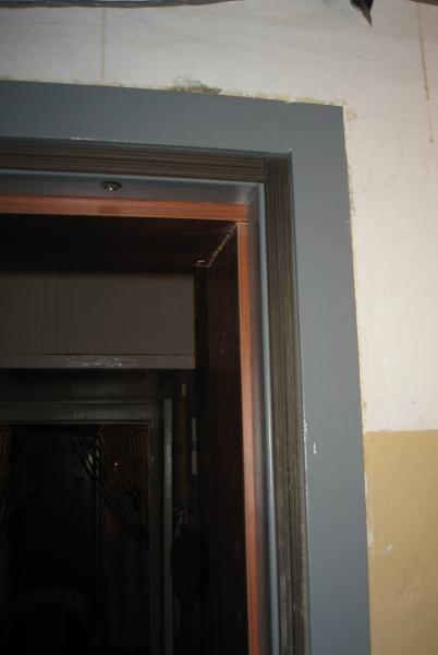

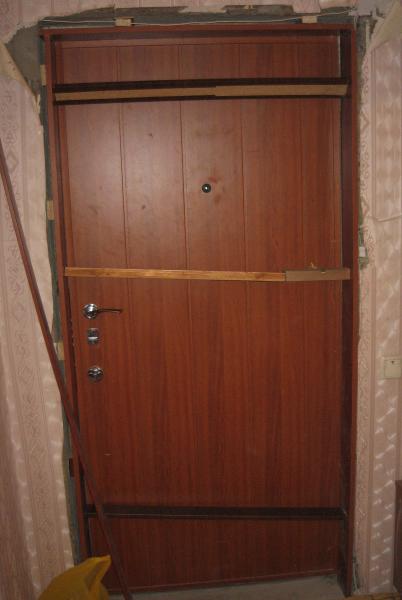

Я делал вот так . http://s54.radikal.ru/i144/0812/bc/bed4e252a252.jpg http://s61.radikal.ru/i173/0812/97/fa3d443d0f9c.jpg На следующей фотографии вместо правила использовал вагонку . Ее видно слево . http://s53.radikal.ru/i141/0812/94/a090650c3d32.jpg С верху вот так . Посеридине прикрутил чтобы под весом сырового ротбанта не провисло . http://s39.radikal.ru/i084/0812/cd/62151f3454b2.jpg
Местами Ротбант пришлось класть по 5ть см. местами по 2 . Я Ротбант мешал с Алебастром 1:1 , так быстрее сохнет .
Поскольку дверь стоит не совсем ровно , откосы делаю по дверной коробке , чтобы снизу и сверху вертикальных стоек коробки было одинаковое расстояние до откоса .
Наноссил смесь в один раз . После нанисения угольником снимал лишнее . Чтобы получилось 90 градусов .

Еще можно профиль нужной ширины прикрутить , так чтобы серидина П была обращена к откосу . Внутреннею часть запенить . Я так делать не стал по тому что нужно ставить распорки и профили резать . Ножки П резать .
Подсохло . Снял вагонку , получилось вот так . Осталось немного выровнять и на том с откосами временно закончено .

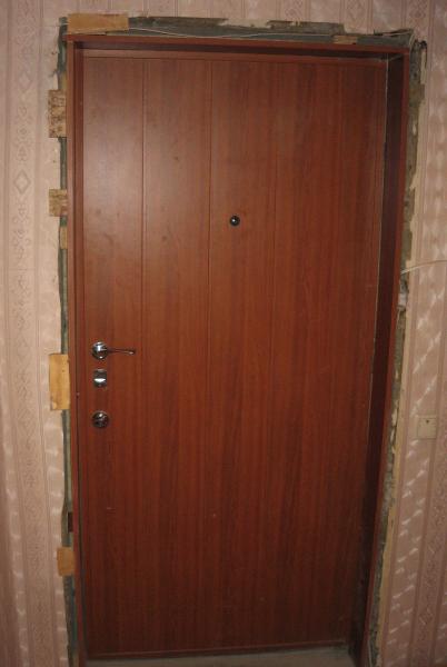

В общем..... наконец-то,...:) процесс пошёл...

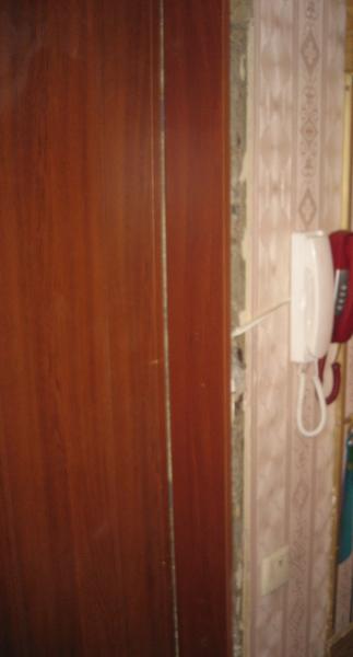

Итак, вдоль левой стены, (где ручка двери) были набиты планки, после нескольких попыток вымеряны так, чтобы дверь к добору подходила вплотную,с минимальной щелью, снаружи, разумеется, добор торчит, но вид не портит, даже красивее, вроде.

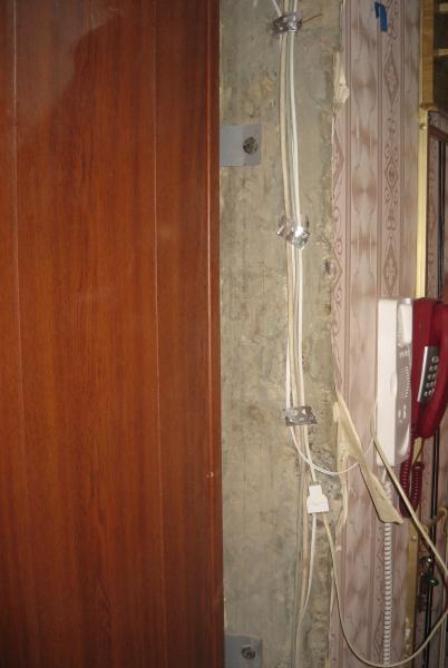

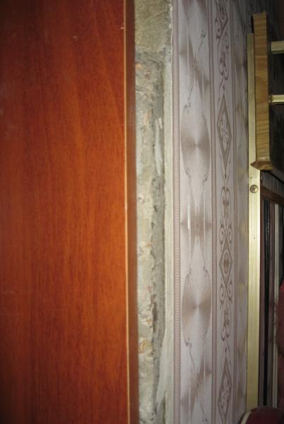

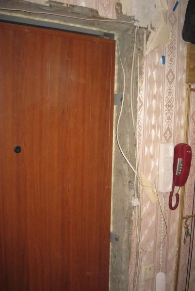

Справа, как выяснилось, ситуация обратная: чем добор ближе к стене - тем его можно ближе придвинуть к двери, уменьшив щель (иначе при открытии дверь упирается в него). Поэтому для болтающихся проводов была пробита штроба, и они к ней прикручены, чтоб не мешались.

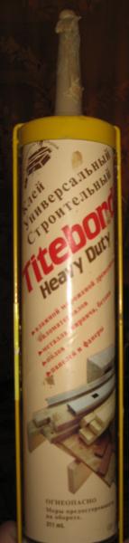

22.12.2008 в 08:47:41
На планки слева, и на стену справа был нанесён клей, к которому и приклеены доборы:
AnTe

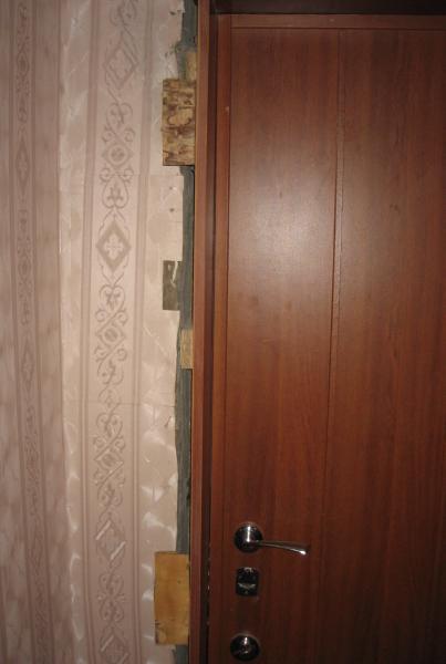

С обклейкой наличником имелись, как я и писал, небольшие проблемы. Слева добор немного выпирает, в результате чего между наличником и стеной имеется небольшая щель. Да и к чему его клеить? К добору? В общем, было принято решение набить кусочков фанеры, по перимертру. Толщина разная, по месту, однако, набить не получилось, стена крошилась, пришлось срезать кусочки обоев и фанерки приклеить к ним.
Теперь в плане обмазать торец добора и эти кусочки клеем, и к этому всему хозяйству приклеивать добор.

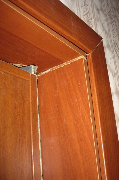

22.12.2008 в 08:58:05

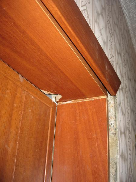

Дальше - хуже.

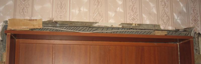

Наверху клеить особо не к чему. (на фото я корявой штриховкой обозначил место, где пустота) вопробую приклеить обналичник, намазав остатки стены, если будет плохо держаться - приклею куски дерева к верхнему добору, и к ним уже обналичник.

22.12.2008 в 09:02:41

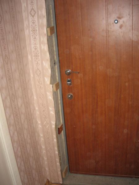

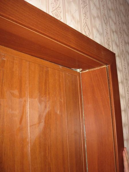

А вот теперь - настоящая проблема, куда более реальная для меня.
С правой стороны (там, где петли) добор придвинут максимально близко к двери. Причём, настолько близко, что, в отличии от левой стороны, проблема обратная: обналичник придётся клеить на стену, а между добором и обналичником - щель. То есть, снизу добор даже выпирает, даже придётся так же, как и на левую сторону, доклеивать кусочки фанеры. А выше - постепенно начинает выпирать стена.
Наверху - то же самое.
AnTe
AnTe
Регистрация: 04.11.2007
Железногорск
Сообщений: 310
22.12.2008 в 09:07:10
Вот, как это всё будет смотреться.
Как исправить ситуацию - идей нет. :sorry:
Утешает единственное, что щель находится в таком месте, что не бросается в глаза. Собственно, исходя из этого и выбирал, как клеить добор: если вровень со стеной, то была бы большая щель в углу двери, куда взгляд падает в первую очередь.
