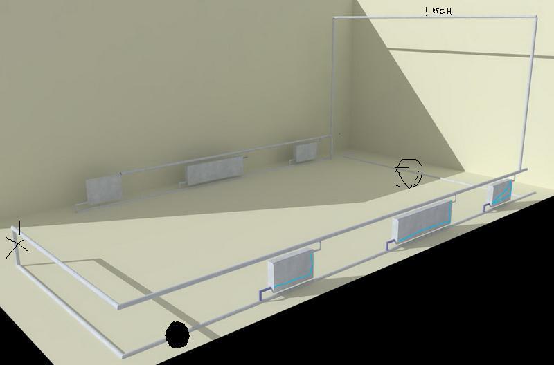

Добрый день! Помогите пожалуйста советом, у меня центральное отопление, где то год назад перестало греть в дальней комнате, сказали забита обратка. Трубу поменял, не помогло, поставил насос на обратку - помогло, но перестали греться радиаторы на этой ветке. Верх радиаторов горячий и две секции ближние к выходу на обратку. До установки насоса радиаторы прогревались полностью. Система двухтрубная.
