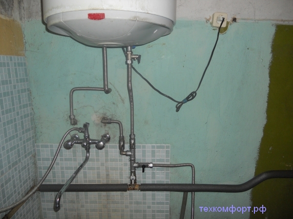

Подскажите, трубопроводы из гибкой нержавейки Lavita насколько достойны применения. В своем городе нашел их представителя. Выбирать приходится между этим материалом и м.п. Valtec (что-то более фирменное мне не попадалось в наших магазинах), турецкий ПП или же наборы различных сгонов, боченков, уголков и т.д. неизвестного происхождения. Среди всего этого Lavita хороший выбор для самостоятелной разводки ХВС и ГВС? Участки у меня короткие, в квартире два стояка недалеко от точек водоразбора. Для меня идеальным было бы подобрать надежный аналог гибких подводок, простой в самостоятельном монтаже.

из того что вы перечислили Lavita имхо оптимально, конкретно ей никогда не работал,я только с накидными гайками под развальцовку работаю, потому как для водоснабжения у меня другой материал в приоритете, но торговал ею в магазине, претензий не было ни одной, плюс сотрудница магазина поменяла себе все трубы в квартире на Lavita, было это 2 года назад, пока никого не затопила...я бы узнал если что...
только не колхозьте, положено резать роликовым труборезом, значит никаких ножовок, болгарок и т.д. и когда гнуть будете старайтесь чтобы бугры не выпрямлялись, гнуть так чтобы изгиб был более плавным...
